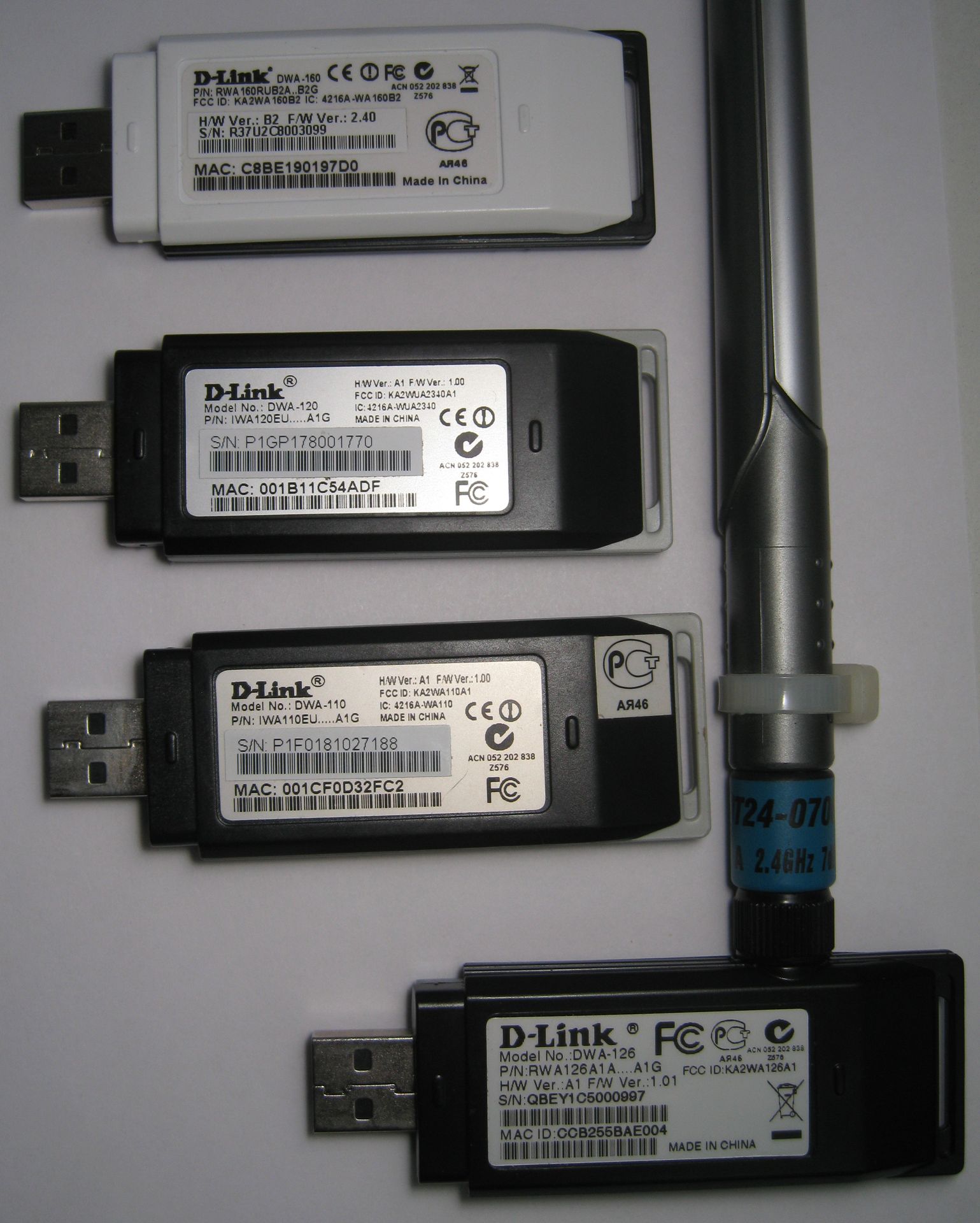

Накопилась куча бесхозных свистков Dlink,
IMG_1445-.jpg [ 302.5 KiB | Просмотров: 2031 ]
и подумалось мне, что по сравнению с нижним (dwa-126) остальные выглядят как-то обделённо. :]

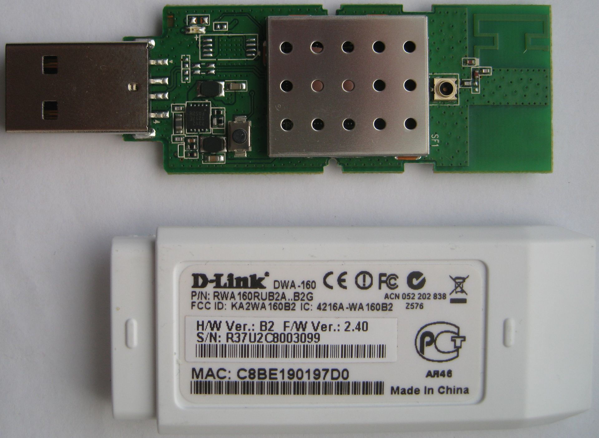

Обычно у них на платах есть разъёмы, но пигтейлов под них нигде не видел. Слышал, что эти разъёмы для заводской диагностики, а не для подключения антенн.
IMG_1442-1.jpg [ 264.24 KiB | Просмотров: 2031 ]

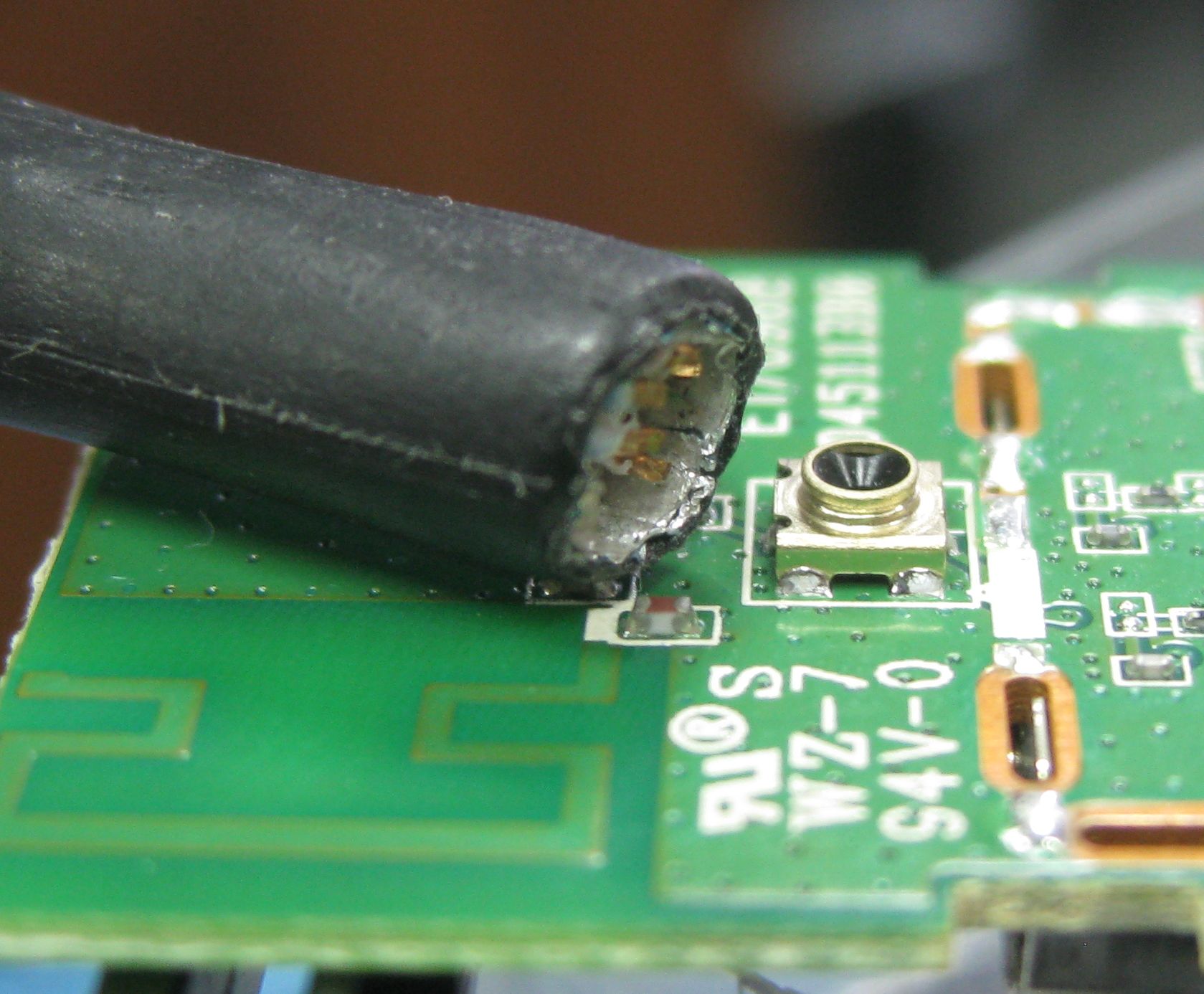

Все виденные в сети способы с отпилом дорожек, отпайкой кондёров и припаиванием чего попало прямо на плату - чудовищный колхоз. Можно ли избежать вандализма?
Разъем такой вот (рядом кусок уличной витухи для масштаба):
IMG_1450-.jpg [ 243.38 KiB | Просмотров: 2031 ]

Пока ждал подсказки сам откопал: да, можно!
Разъём этот - ITT Cannon MiniRF test connector (Part No. 120220-0180) - тестовый отключающий - при подключении внешней антенны внутренняя отключается, что и требуется. Вилка - Hirose MS-156C.
Пигтейлы есть из годного вч-кабеля rg316
http://www.ebay.com/itm/1-x-8-inch-RP-S ... 1108014559
или из позорного rg178
http://www.ebay.com/itm/MS-156-MS156-pl ... 1039261207
Российские шабашники их тоже продают, как пигтейлы для старых usb-gsm модемов типа huawei 1550.
