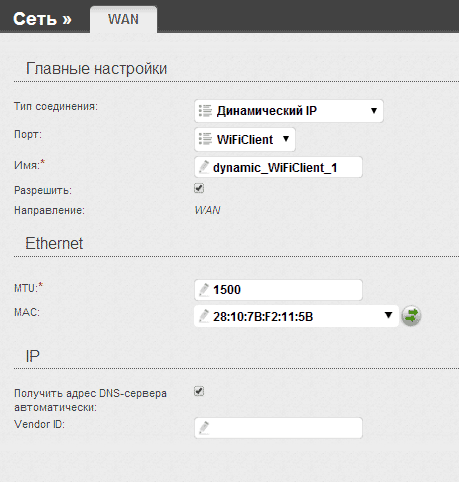

Помогите настроить доступ к инет DIR-615 в режиме клиент,если это конечно возможно.В мануале прописано,что выберите WI-Fi сеть,что я и сделал,а далее прописано,что необходимо создать WAN-соединение с соответствующими параметрами для порта WiFiClient..А как это реализовать нигде не могу найти инфу.Спасибо.
Извиняюсь DIR-615А/М1 перешит последней прошивкой 20140114_1031_DIR_615A_2.0.17_sdk-master.bin

Вопрос отпал,решил сам.
Все делаем как прописано в мануале по подключению в режиме клиент.
Следующая задача — сделать так, чтобы D-Link DIR раздавал данное подключение на другие устройства (на данный момент это еще не так).
Для этого, вернитесь на страницу расширенных настроек роутера и в пункте «Сеть» выберите «WAN».
Кликните по присутствующему в списке подключению «Динамический IP», после чего нажмите «Удалить», а затем, вернувшись к списку — «Добавить».
В свойствах нового подключения указываем следующие параметры:
*Тип соединения — Динамический IP (для большинства конфигураций. Если у вас не так, то вы, скорее всего, об этом знаете).
*Порт — WiFiClient
Остальные параметры можно оставлять без изменений. Сохраните настройки (нажмите кнопку «Сохранить» внизу, а затем — сохранить конфиг роутера( около лампочки вверху).
Через короткое время, если вы обновите страницу со списком подключений, то вы увидите, что ваше новое соединение Wi-Fi клиент соединено( в окне быстрые настройки- статус подключения WAN будет зеленая лампочка и прописан типа 192.168.1.5 тип WAN-Динамический IP
Если настроенный в режиме клиента роутер вы планируете подключать к другим устройствам посредством только проводного подключения, имеет смысл также зайти в основные настройки Wi-Fi и отключить «раздачу» беспроводной сети: это может положительно сказаться на стабильности работы. Если же беспроводная сеть так же нужна — настраиваем согласно мануала.Удачи!!!
