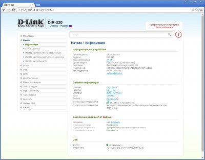

Не можем настроить 4G модем Билайн ZTE MF823D на роутере Dir-320 D1.
Роутер его не видит, хотя прошивка роутера самая последняя 2.5.15.
Тогда пошли другим путем перевели модем в режим только модем. Теперь роутер увидел модем, появился статус подключения зеленого цвета. Также в мониторинге появился значек "интернет" и пошли данные. Но, сайты не открывает, т.е фактически интернет на работает ни по wifi не по кабелю! Подключаемся через Билайн. Строки пробовали менять как на internet.beeline.ru так и на home.beeline.ru.

Ruslan057 писал(а):
В чем может быть проблема?
В билайне: viewtopic.php?f=3&t=166055&p=907092#p906844
