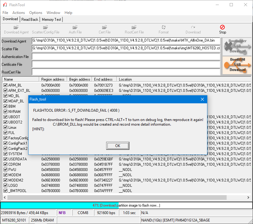

Понятно что не решена проблема. Вот и сам столкнулся. Буду краток.
Модераторы, не могли бы вы подёргать по своим каналам и как то направить какого специалиста в эту ветку!!!
Прошивок масса везде:
- https://3ginfo.ru/download118.html
- https://www.dlinkmea.com/index.php/prod ... x2c2JyZz09
- ftp://ftp.d-link.co.za/DWM/dwm157/Firmware/
- http://www.dlink.by/by/products/150/1890_d.html
Используемая прошивка - http://ftp.dlink.ru/pub/usb/DWM-157/Fir ... C(1.0.5vel).exe
Скрин и логи в вложении
Комментарий к файлу: Логи BROM_DLL
META_DLL.rar [12.98 KiB]
Комментарий к файлу: Попытка прошить с Flash_tool
2019-05-22_182616.png [ 36.69 KiB | Просмотров: 11946 ]
