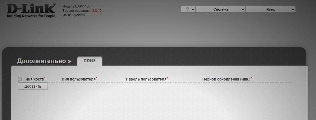

Аналогичная проблема.
Мало того, что в новой прошивке DAP-1155 пропала возможность выбирать сервис DDNS (остается догадываться, оставлен длинковский или какой-либо другой). Так еще и зарегистрировать новую учетную запись на dlinkddns.com невозможно.
