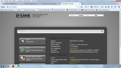

Проблема с DIR 300 nru rev b5 b6 следуюшая, каждый вечер(гдето с 22:00 До 8-10 утра) падает скорость =20 кбит/c. Днем скорость при закачке uttorent = 2-7 мбит/c. и ТАк каждый вечер не пойму в чем дело. Если кабель воткнуть напрямую то ночью скорость как днем. Еще заметил, что если вырубить роутер на нес. минут и включить заного то скорость ночью восстанавливаеься как днем, но эспоненциально падает, пока минут через 10 не становиться = 20 кбит. HELP!!!

Логи роутера покажите с момента включения и до момента падения скорости.

Все что нашел
