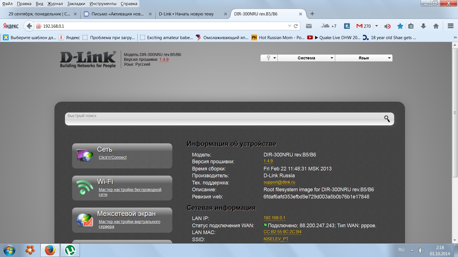

Проблема с DIR 300 nru rev b5 b6 следуюшая, каждый вечер(гдето с 22:00 До 8-10 утра) падает скорость =20 кбит/c. Днем скорость при закачке uttorent = 2-7 мбит/c. и ТАк каждый вечер не пойму в чем дело. Если кабель воткнуть напрямую то ночью скорость как днем. Еще заметил, что если вырубить роутер на нес. минут и включить заного то скорость ночью восстанавливаеься как днем, но эспоненциально падает, пока минут через 10 не становиться = 20 кбит. HELP!!!
dlink.jpg [ 296.28 KiB | Просмотров: 2791 ]

Логи роутера покажите с момента включения и до момента падения скорости.

И еще кое что заметил при включенном Utorente, ping <=2000-3000 (норма 30)и скорость сильно падает всего интернета, хотя сам utorrent качает max =35 кбит.с. НО это только ночью днем все ОК. Помогите плиз, я уже на гране выкинуть нафиг этот роутер в помойку.
