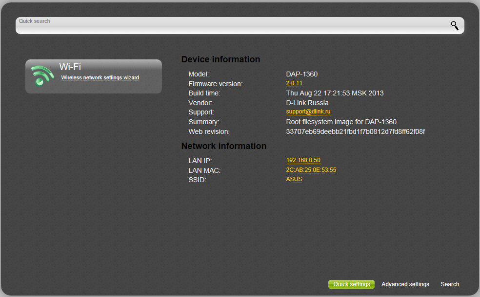

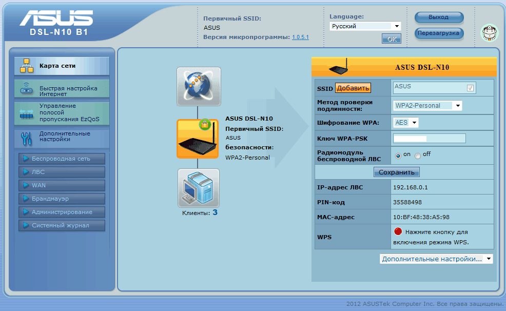

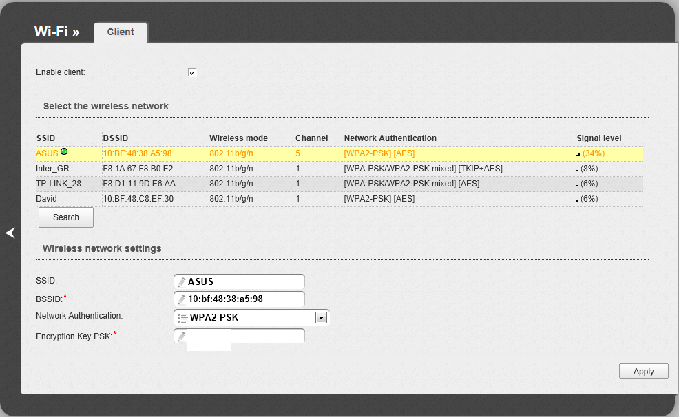

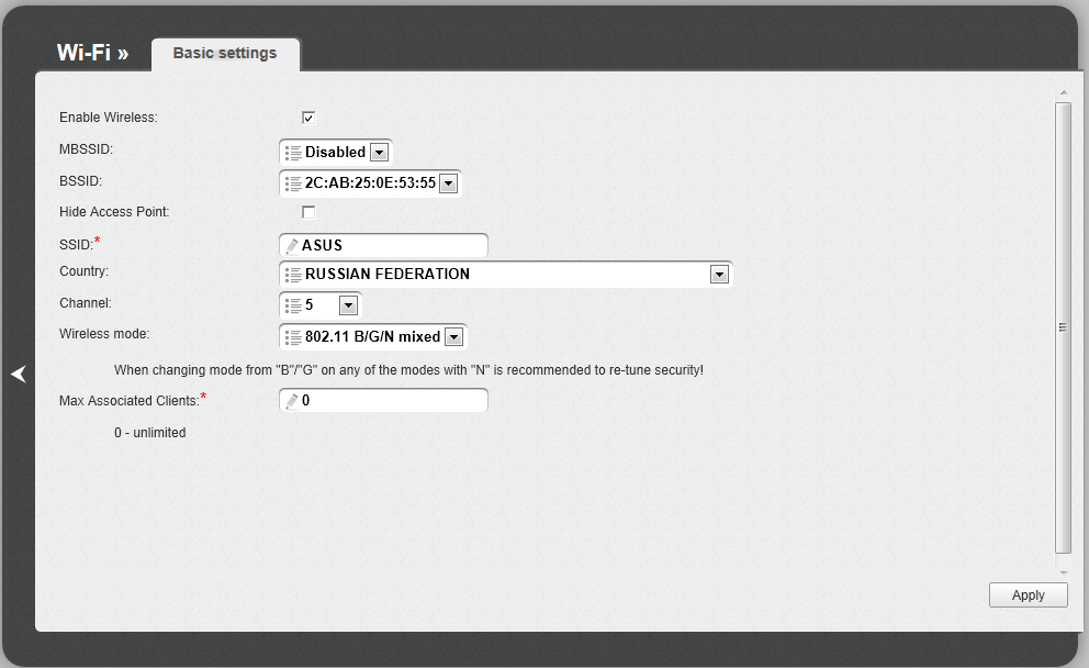

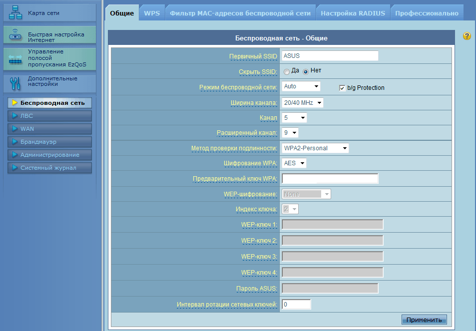

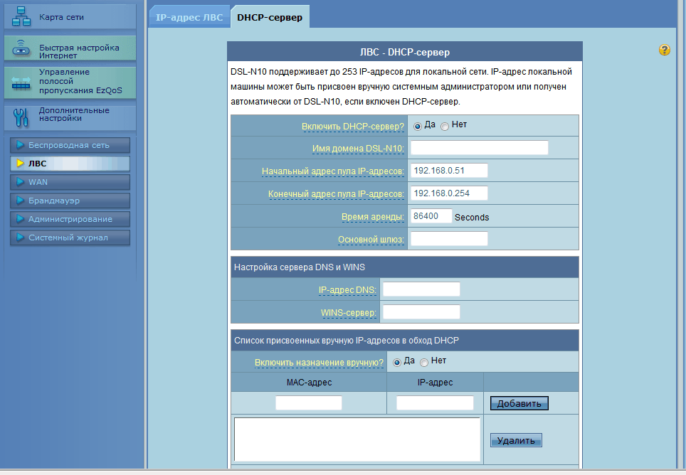

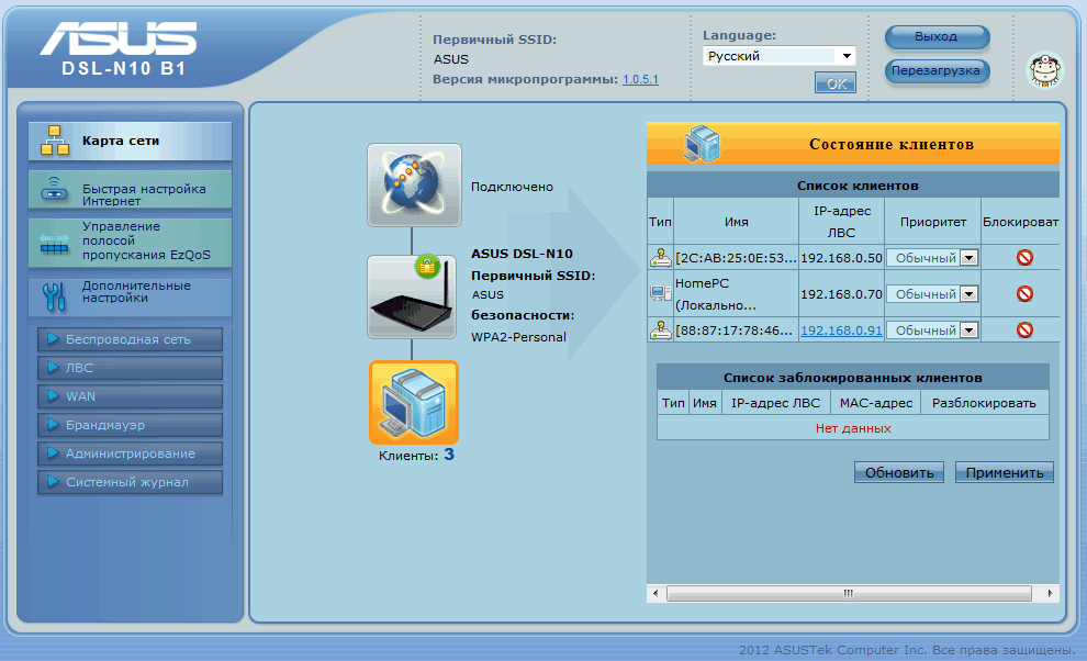

Давайте побеждать эту железяку вместе.
Есть DSL роутер ASUS DSL-N10, раздает интернет по wifi, имеет адрес 192.168.0.1, DHCP включен. В некоторых местах квартиры прием неуверенный. Для решения проблемы была приобретена точка доступа D-link DAP 1360/D1. Прошивка была обновлена на последнюю. Попытался настроить в режиме повторения. Использовал мастер настроек. По факту точка доступа к роутеру коннектится, устройства к точке доступа коннектятся, с устройств я могу зайти на точку доступа (192.168.0.50), но не могу на роутер (192.168.0.1). Интернета, соответственно, нет. Игрался всеми настройками, безуспешно.
Скриншоты и сислог точки доступа прилагаю.
Буду рад услышать ваши рекомендации.
asus dhcp.gif [ 58.11 KiB | Просмотров: 2718 ]
asus clients.gif [ 66.16 KiB | Просмотров: 2718 ]
asus general.gif [ 65.57 KiB | Просмотров: 2718 ]

Еще файлы:
asus wifi.gif [ 55.14 KiB | Просмотров: 2717 ]
dlink clients.gif [ 150.93 KiB | Просмотров: 2717 ]
dlink general.gif [ 148.11 KiB | Просмотров: 2717 ]

И еще файлы:
dlink wifi.gif [ 153.22 KiB | Просмотров: 2717 ]

 Заголовок сообщения: Re: ASUS DLS-N10 + D-link DAP 1360/D1
СообщениеДобавлено: Сб авг 16, 2014 22:09
Зарегистрирован: Чт сен 29, 2011 16:20
Запустил вроде. Откатился на прошивку 1.0.0, на ней заработала. Ранее апдейтился без промежуточной прошивки 1.0.6, в инете нашел информацию, что апдейтиться нужно постепенно. После, как заработало, решил прошиться по правилам, сначала на 1.0.6, а потом уже дальше. Не получилось. Эта программа DCC, или как там ее, не хочет принимать мой роутер, пишет, что тип подключенного устройства не поддерживается программой. В чем может быть проблема?
