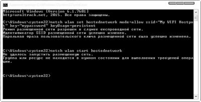

В общем проблема такая. Купил себе этот свисток с целью раздачи инета на три имеющихся в доме андрюши. Драйвер с диска на мою Win7 ультимат. x64 не пошел, естественно я отправился на оф. сайт и скачал новый (относительно новый) v 1.20 от 2010г. Но что я только не испробовал для включения virtual wi-fi miniport adapter-а. В плоть до покупки новой сетевой карты D-Link DFE-520TX PCI Fast Ethernet Adapter. И ни в какую. В проге, поставляемой на диске со свистком есть функция включения ad-hok (естественно она не работает, т.к. нету виртуального мини-порта)
При попытке запуска мини-порта через командную строку я получаю вот такой результат
Комментарий к файлу: Скрин
05.01.png [ 18.09 KiB | Просмотров: 2677 ]
Помогите пожалуйста!!!
