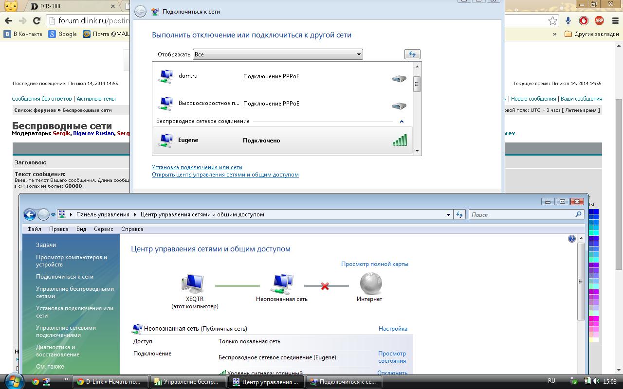

матр.jpg [ 135.24 KiB | Просмотров: 13152 ]
СообщениеДобавлено: Пн июл 14, 2014 14:43
Сообщений: 2666
Откуда: Санкт-Петербург
Проверить что на сетевом интерфейсе статикой ничего не прописано, на этом компьютере. Локальной сети у Вас нет ("Неопознанная сеть", а не "Сеть без доступа к интернету" т.е. даже нет соединения с роутером по WiFi). После проверки параметров IPv4, попробовать поменять канал вручную, стандарт WiFi (если только N стоит, то поставить B/G/N mixed неизвестно какой древности там адаптер), поменять шифрование на более простое вместо WPA2-PSK + AES попробовать WPA-PSK + TKIP (как вариант), если не поможет, обновить драйвера беспроводного адаптера + проверить что по проводу (из LAN-роутера в сетевую карту ноутбука, для проверки).

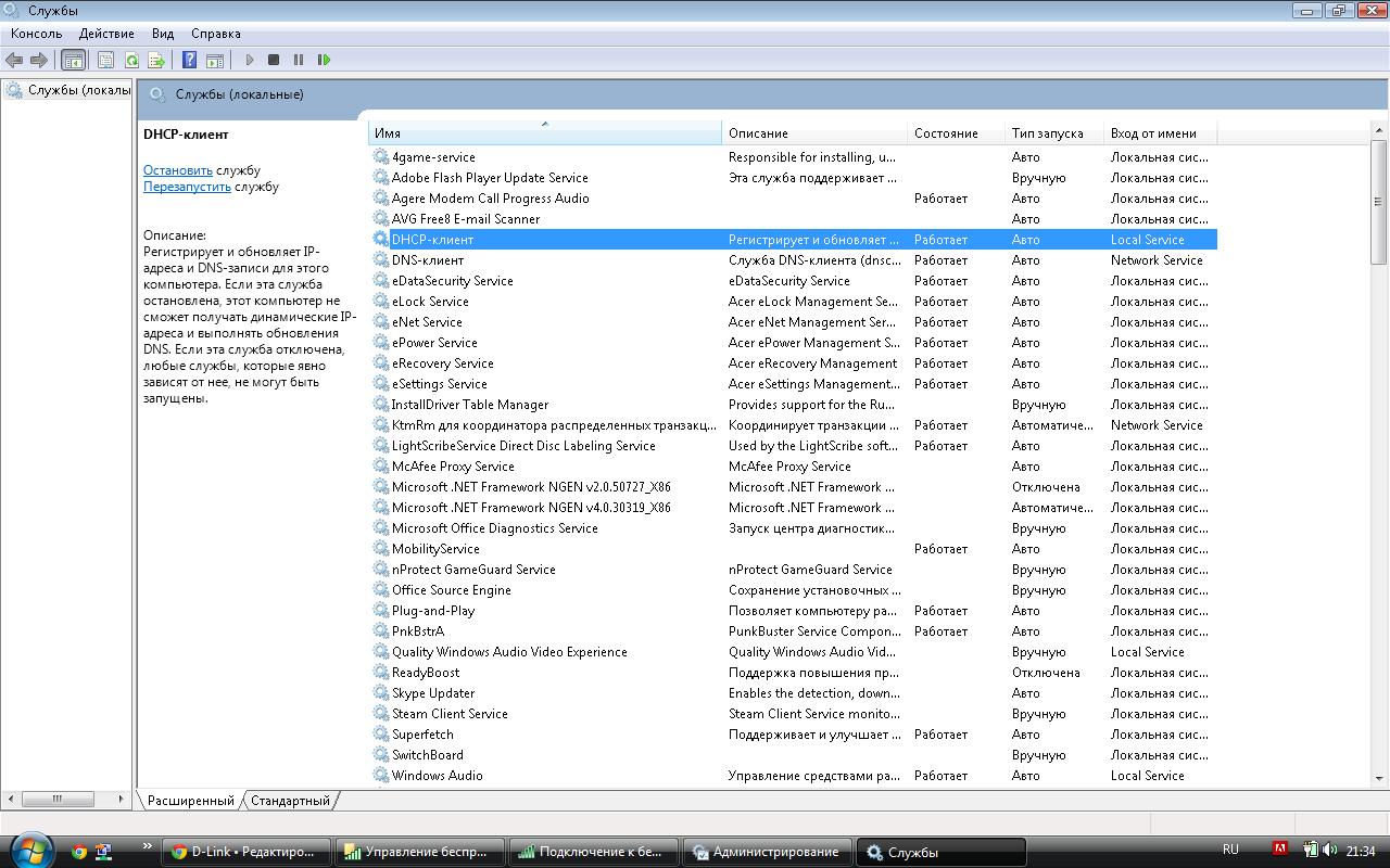

При подключении пароль запрашивается, подключение проходит успешно, однако не могу даже зайти на 192.168.0.1 через wi-fi. Настройки роутера сбрасывал до заводских, проблема не решается, значит дело в ноуте.
Подозреваю, что дело в DHCP, ибо при "ipconfig /all" его статус "отключен".
Антивирусы и прочее на буке отсутствуют.
Как включить DHCP на Vista?
upd. Нет, служба DHCP включена.

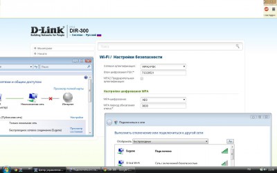

матр.jpg [ 184.35 KiB | Просмотров: 13139 ]
СообщениеДобавлено: Пн июл 14, 2014 20:52
А при чем тут служба? Интерфейс wi-fi как настроен?

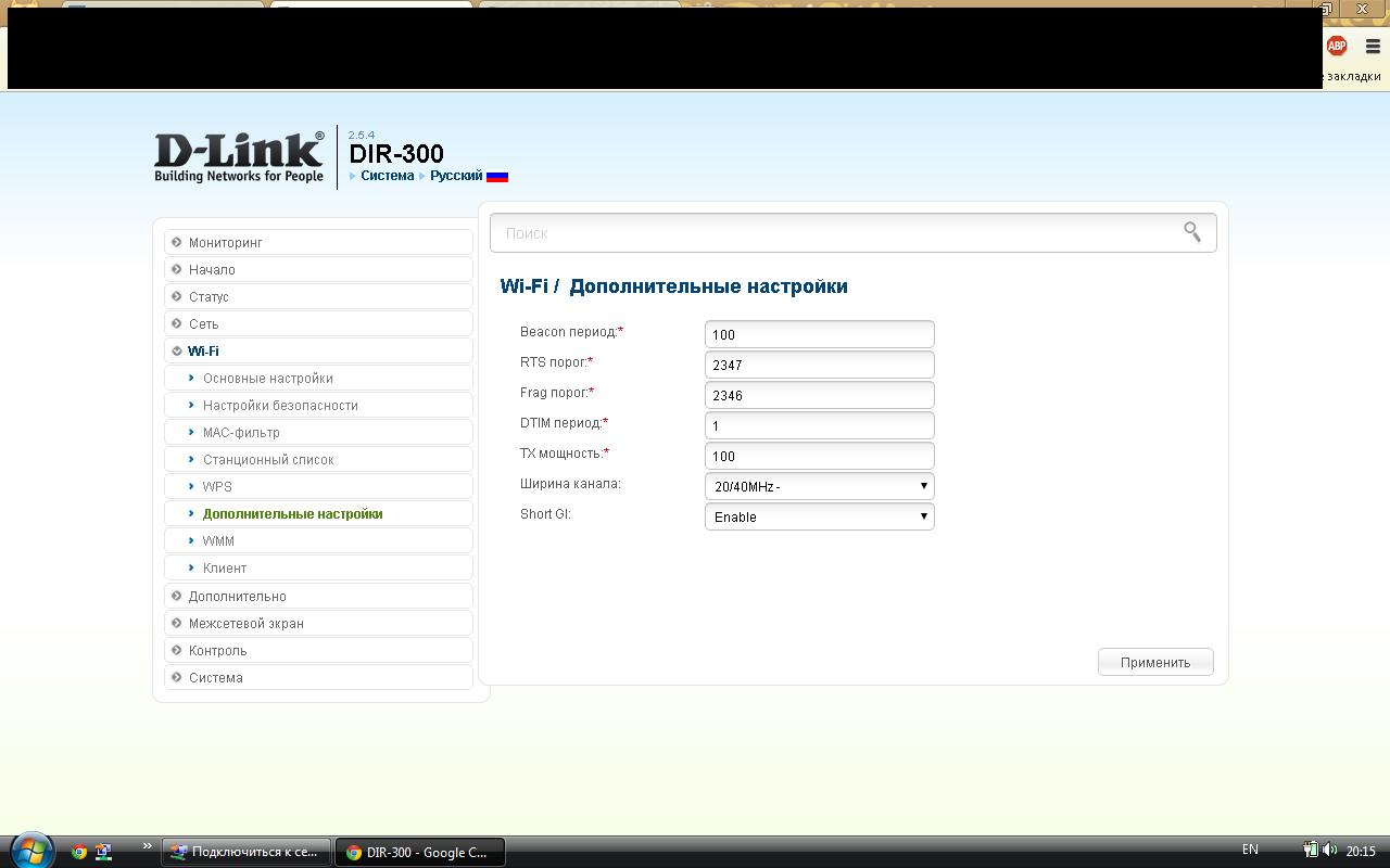

СообщениеДобавлено: Вт июл 15, 2014 19:22
Зарегистрирован: Пн июл 14, 2014 13:54
Сообщений: 9

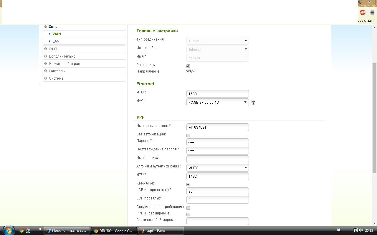

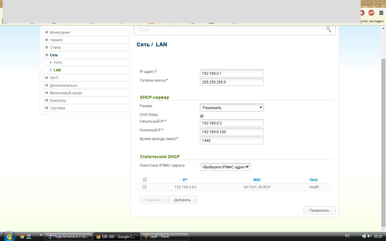

Настройки
скр3.jpg [ 68.64 KiB | Просмотров: 13127 ]
скр2.jpg [ 75.94 KiB | Просмотров: 13127 ]
скр1.jpg [ 82.54 KiB | Просмотров: 13127 ]

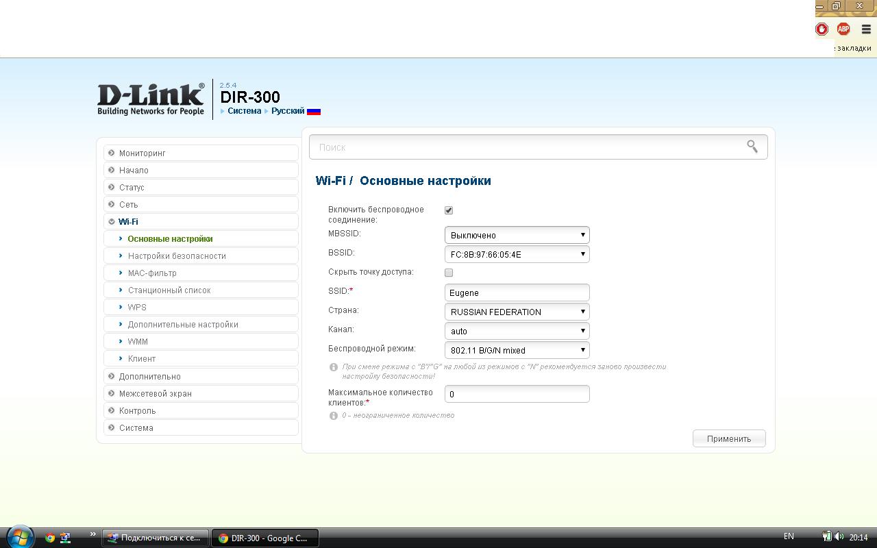

СообщениеДобавлено: Вт июл 15, 2014 19:23
Сообщений: 9
настройки
скр4.jpg [ 72.39 KiB | Просмотров: 13127 ]
СообщениеДобавлено: Вт июл 15, 2014 20:10
Сообщений: 2666
Адрес какой получает этот компьютер с Vista из подсети 169.254.0.0/16 или какой ещё? С драйверами бы я поигрался + погуглить на тему сервис паков Vista и возможных проблем с WiFi. По шнурку на этом же компьютере работает? А то может там стетевой стек побит.

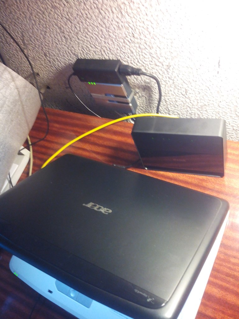

У меня стоит вот такая dom.ruшная коробка, кабельное тв, интернет и телефон 3 в 1.
стол.jpg [ 131.57 KiB | Просмотров: 13091 ]

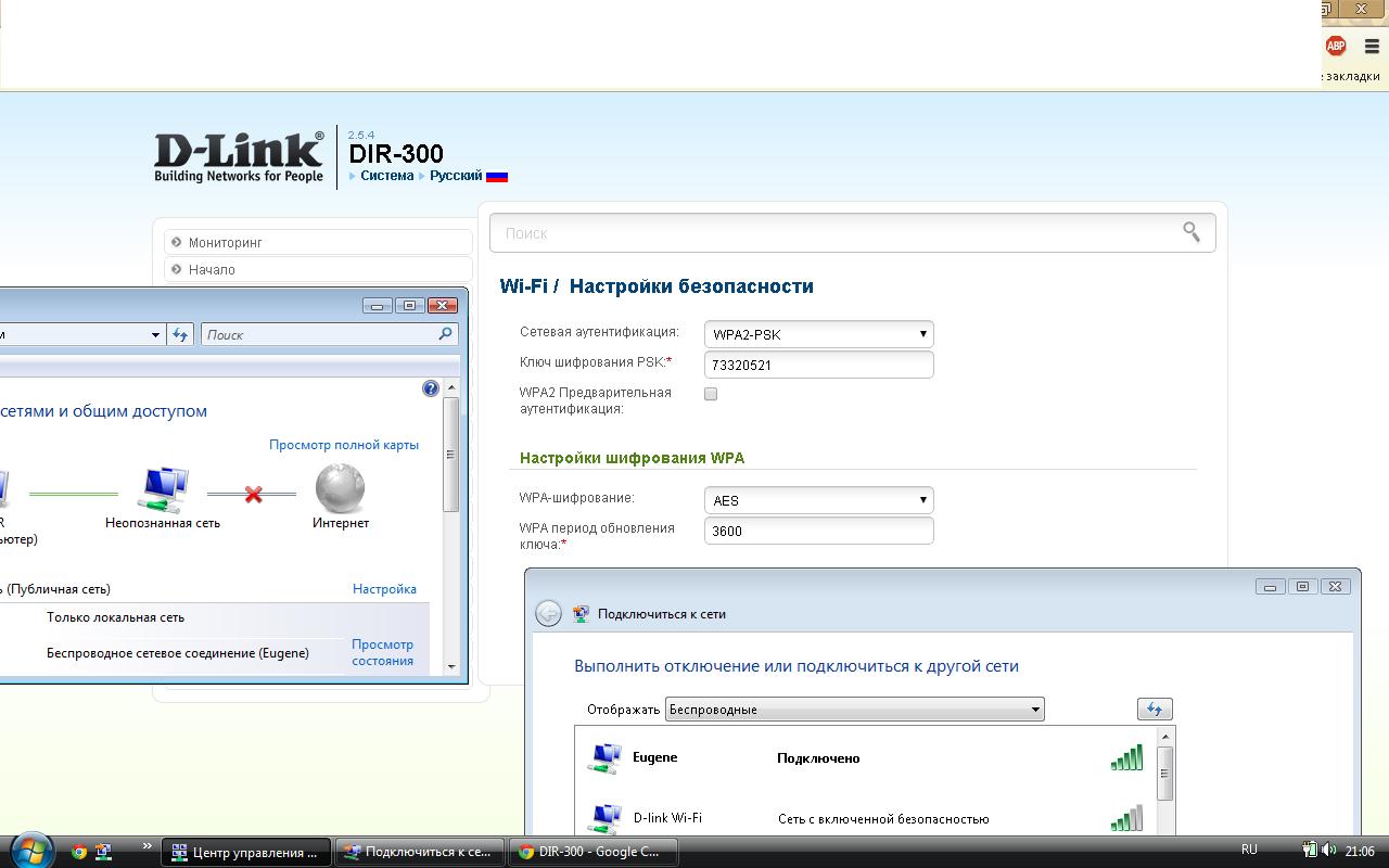

СообщениеДобавлено: Чт июл 17, 2014 19:48
А вы всё-таки поставьте не mixed, а просто WPA2-PSK+AES
Проверьте так?
СообщениеДобавлено: Чт июл 17, 2014 20:09
Сообщений: 9
Поставил, не помогло.
скр1.jpg [ 96.64 KiB | Просмотров: 13088 ]
