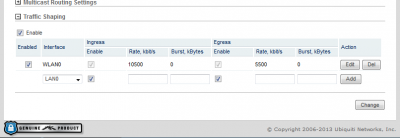

Всё верно, можете также посмотреть в сторону Ubiquiti NanoStation M2 (дома пользую M5) - функция трафик-шейпинга имеется, если надо только клиентов зарезать по скорости в режиме ТД.
У клиента итак стоит М2 в режиме роутера, а за ним как раз dap-1360. Что-то не понял, где там разделить можно, там только на интерфейс повесить шейп можно:
Безымянный.png [ 16.34 KiB | Просмотров: 2571 ]
