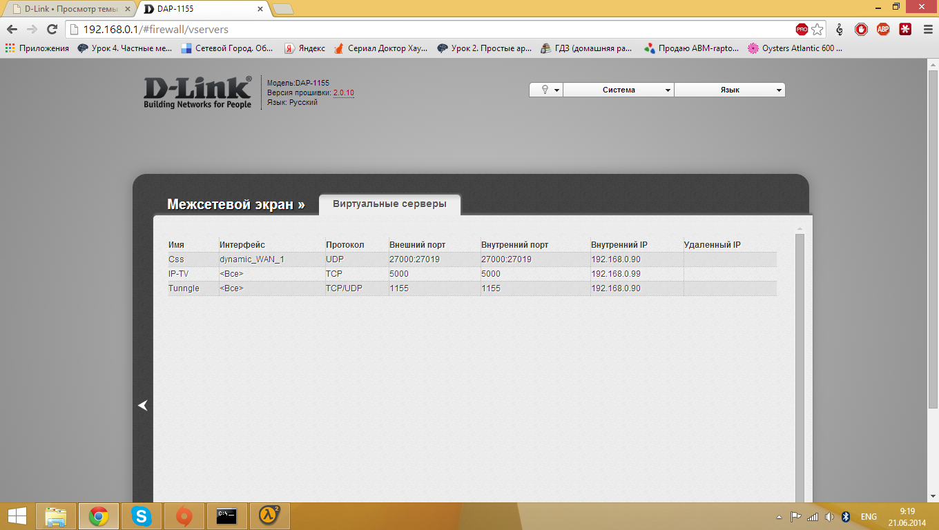

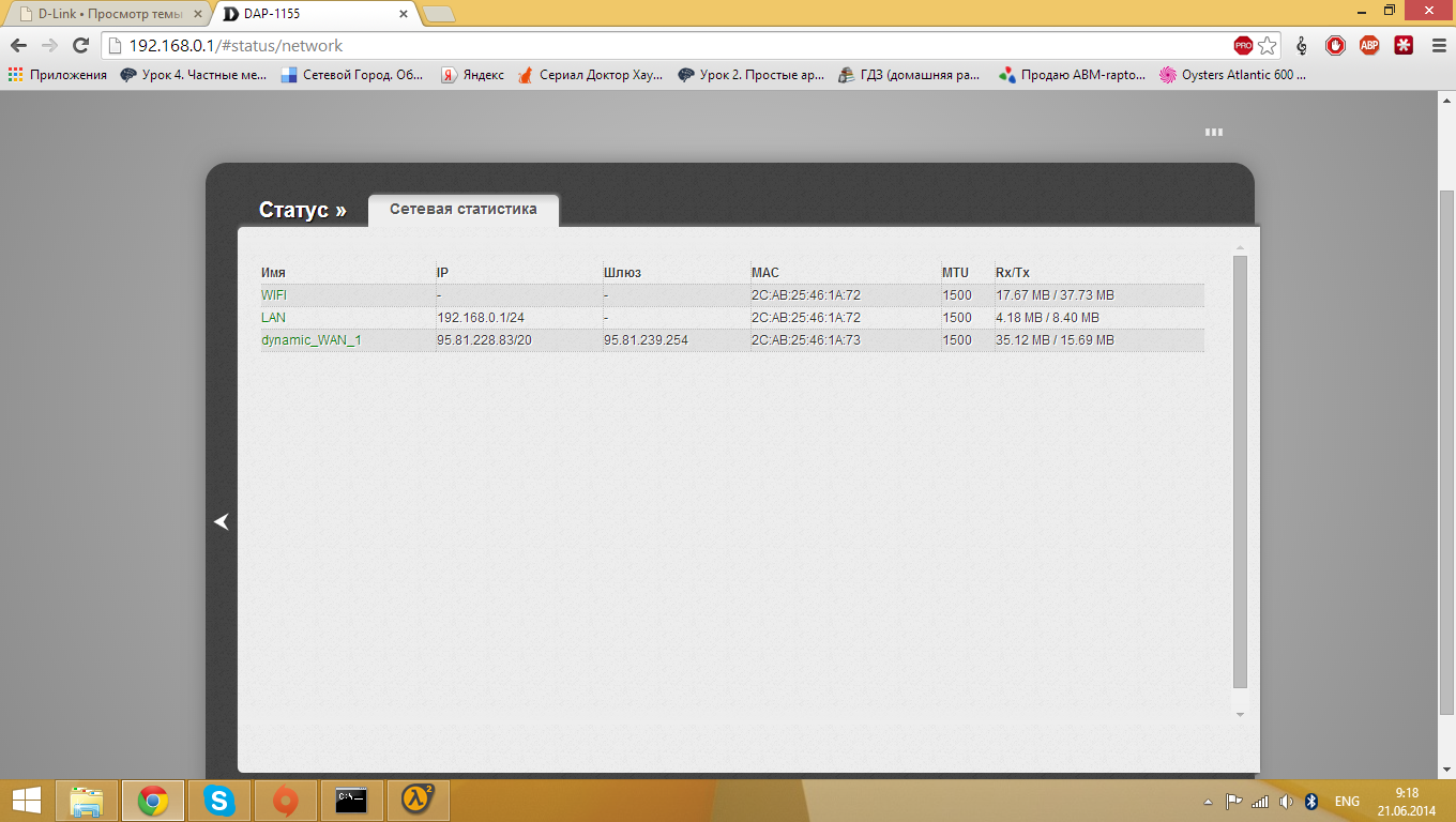

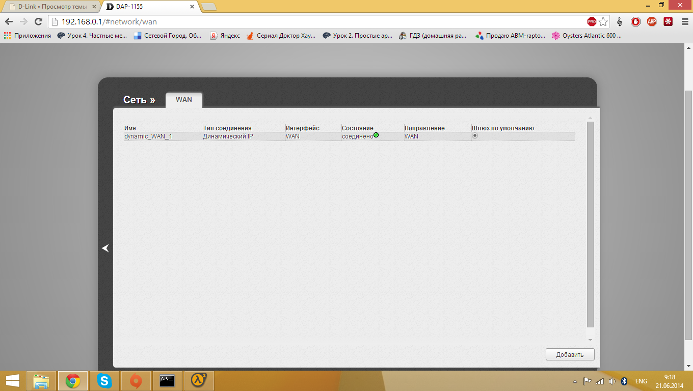

Вот скрины:
Комментарий к файлу: Виртуальные серверы

Комментарий к файлу: Сетевая статистика
Снимок экрана (21).png [ 244.45 KiB | Просмотров: 8462 ]
Комментарий к файлу: wan
Снимок экрана (20).png [ 228.23 KiB | Просмотров: 8462 ]

Судя по скринам все в порядке.
Протокол точно UDP?
Верно ли указан внутренний ip?
Также доступ могут блокировать программы сетевой безопасности/антивирус.

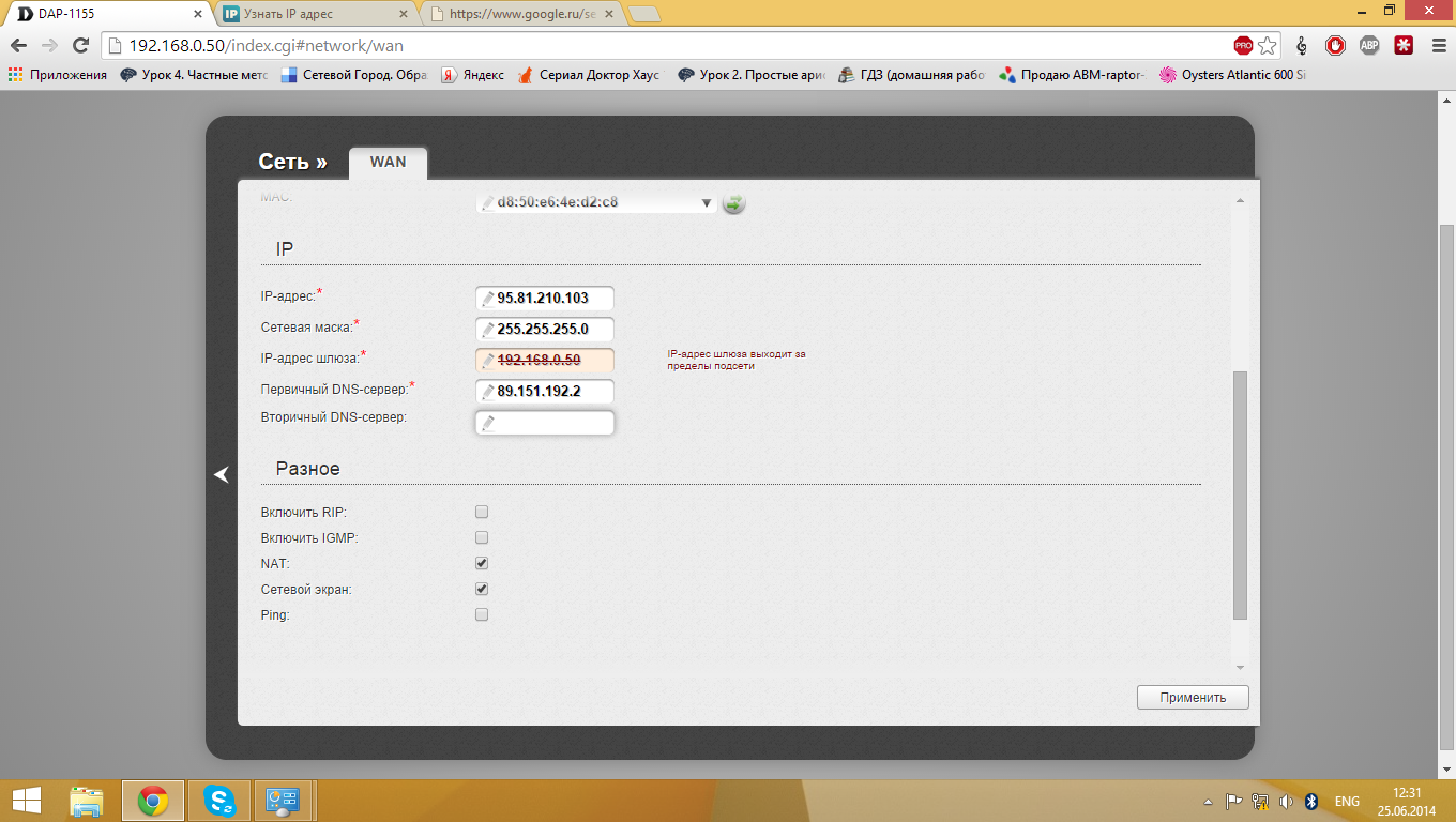

вообщем пытаюсь сделать ip статическим и вот:
Снимок экрана (23).png [ 264.89 KiB | Просмотров: 8418 ]

Естественно, 192.168.0.50 никак сюда не лепится. Вам провайдер должен был выдать адрес шлюза.
И речь шла о статике на компе, а не на wan-е роутера.
