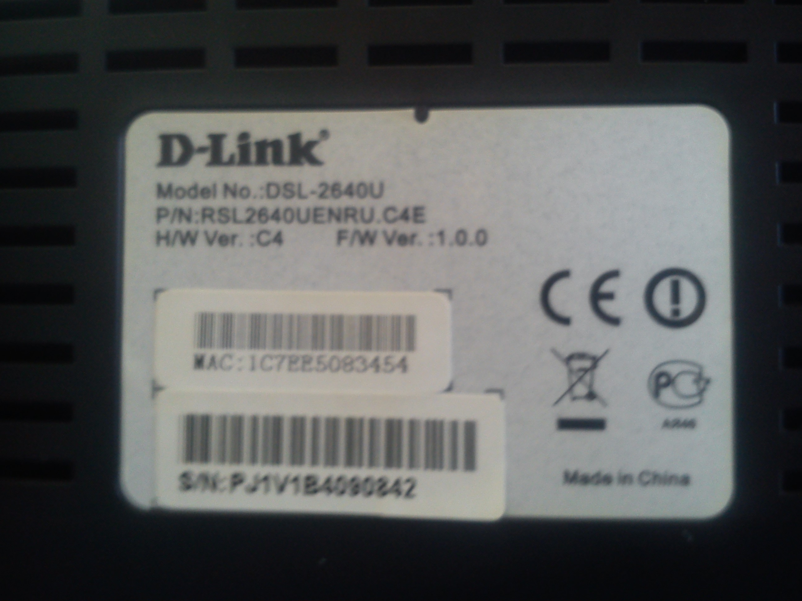

СообщениеДобавлено: Вт фев 04, 2014 15:11
Покажите фото наклейки с модема. Расскажем, что нужно настроить.
 Заголовок сообщения: Re: Wi-Fi на D-Link DSL-2640U
СообщениеДобавлено: Вт фев 04, 2014 15:16
Зарегистрирован: Вт фев 04, 2014 14:24
Сообщений: 7
Вот это?
DSC_0003.jpg [ 514.08 KiB | Просмотров: 4567 ]
СообщениеДобавлено: Вт фев 04, 2014 15:33
Какая-то странная версия прошивки. Похоже, что под Annex B, хотя маркировка модели под Annex A.
Этот модем раньше где-то работал? Довольно старая модель.
ps. Если вы не заказывали провайдеру Annex B, в этом, видимо, и есть причина.
Можно попробовать перепрошить модем прошивкой под Annex A отсюда: ftp://ftp.dlink.ru/pub/ADSL/DSL-2640U/Firmware/
pps. А лучше бы пригласить специалиста провайдера к себе.
