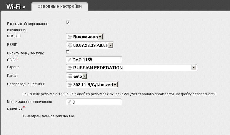

Должен работать как роутер, но инет раздает по WiFi а с компьютера я в интернет выйти не могу. Не пойму где косяк.
И еще: в настройках вместо слова маршрутизатор (как в инструкции) написано точка доступа.
Untitled-2.jpg [ 133.6 KiB | Просмотров: 3753 ]
Untitled-1.jpg [ 241.64 KiB | Просмотров: 3753 ]
Untitled-01.jpg [ 78.72 KiB | Просмотров: 3753 ]

Если у вас на компе в настройках сетевой платы указан только ip-адрес и маска, а остальное пусто, то никакого интернета не будет

СообщениеДобавлено: Вс янв 26, 2014 12:22
Зарегистрирован: Вс янв 26, 2014 09:13
Спасибо-это понятно.
Как в инструкции написано:
Установите переключатель в положение Использовать следующий адрес и введите значение 198.168.0.51 в поле IP-адрес.
Поле Маска подсети заполнится автоматически. Нажмите кнопку OK.
Дальше:
Для получения доступа к внешней сети (сети Интернет) необходимо также указать основной шлюз и адреса DNS-серверов.
А где это взять?
Я устанавливал другие роутеры - DIR300 и т.п. и мне этого не требовалось. Все и так работало сразу.
И до сих пор работает. :)

Шлюз - адрес вашего DAP-а, DNS можно 8.8.8.8

Вводите в настройках TCP/IP на компе:
1. IP-адрес 192.168.0.51 (уже введен)
2. Маска 255.255.255.0 (уже введена)
3. Шлюз - адрес роутера, т.е. 192.168.0.50 (если не менялся)
4. DNS - достаточно одного - 8.8.8.8

СергейП, Спасибо огромное, все заработало. Если бы было прописано в инструкции я бы давно сделал.
