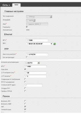

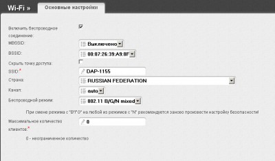

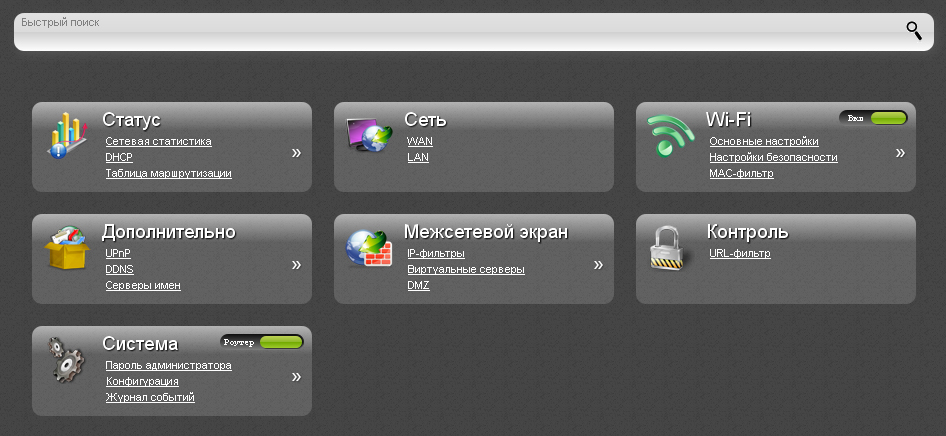

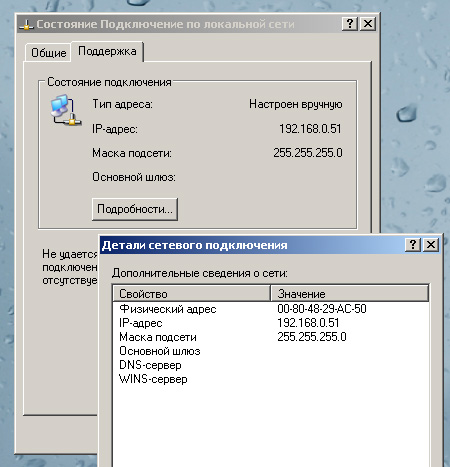

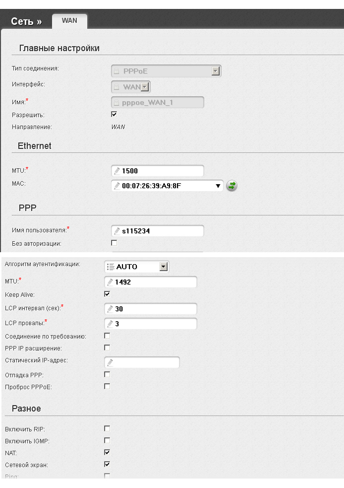

Должен работать как роутер, но инет раздает по WiFi а с компьютера я в интернет выйти не могу. Не пойму где косяк.
И еще: в настройках вместо слова маршрутизатор (как в инструкции) написано точка доступа.

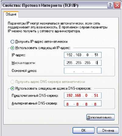

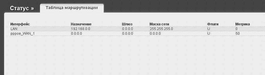

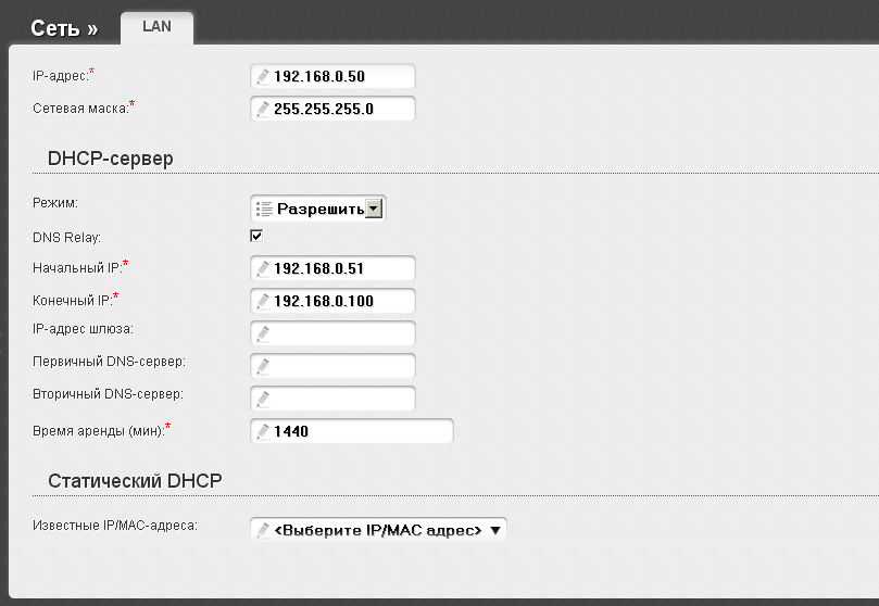

Еще скрины
Untitled-5.jpg [ 92.58 KiB | Просмотров: 3730 ]
Untitled-4.jpg [ 134.94 KiB | Просмотров: 3730 ]
Untitled-3.jpg [ 190.58 KiB | Просмотров: 3730 ]

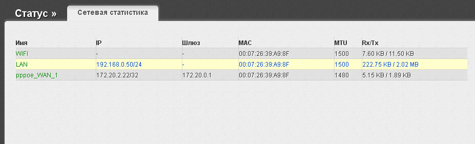

И еще

СообщениеДобавлено: Вс янв 26, 2014 11:10
Если у вас на компе в настройках сетевой платы указан только ip-адрес и маска, а остальное пусто, то никакого интернета не будет

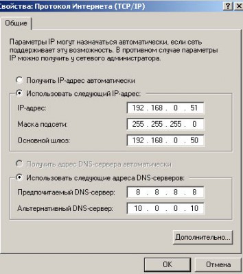

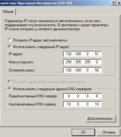

tcp.jpg [ 142.37 KiB | Просмотров: 3721 ]
накосячить боюсь опять, уже 2 дня разбираюсь. Готов плюнуть и пойти купить другой роутер :D Всегда все делаю по инструкции и всегда получается, а тут завис.

СообщениеДобавлено: Вс янв 26, 2014 15:18
Вводите в настройках TCP/IP на компе:
1. IP-адрес 192.168.0.51 (уже введен)
2. Маска 255.255.255.0 (уже введена)
3. Шлюз - адрес роутера, т.е. 192.168.0.50 (если не менялся)
4. DNS - достаточно одного - 8.8.8.8

СергейП, Спасибо огромное, все заработало. Если бы было прописано в инструкции я бы давно сделал.
tcp.jpg [ 58.23 KiB | Просмотров: 3713 ]
У этого роутера есть похоже недостаток, слетают настройки. Вчера работал, сегодня в сеть не зашел.
Пишет: PPoE неизвестная ошибка и подключается на несколько секунд потом сбрасывает.
Может быть нельзя отключать от сети...
Пришлось переписывать WAN.
