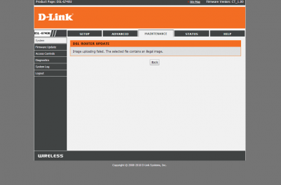

СообщениеДобавлено: Пн янв 27, 2014 22:11
Зарегистрирован: Сб янв 18, 2014 00:47
Загрузил прошиву с ftp ,пытался загрузить, выдает это! какие соображения будут?
Снимок.PNG [ 40.65 KiB | Просмотров: 3570 ]
 Заголовок сообщения: Re: DSL-6740U скорость по wi fi маленькая
СообщениеДобавлено: Вт янв 28, 2014 08:17
На ftp не для вашей ревизии. А здесь ( http://tsd.dlink.com.tw ) только та прошивка, что у вас в роутере. Увы...
СообщениеДобавлено: Вт янв 28, 2014 15:12
ЗОЛОТЫЙ ты Человек! Спасибо тебе за ссылку !!! там есть прошивка!!!! СТ_1.02!!! я прошился! скорость возросла! все как должно быть!!! спасибо тебе!!!!!!!!!!!!!!!!! Огромнейшее,мучался очень долго! все работает ,качает на ноуте как надо!!! Спасибо!!!
СообщениеДобавлено: Вт янв 28, 2014 16:23
Да, точно, есть 1.02. :) Рад, что помогло. :)
