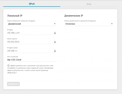

Имеется несколько репитеров DAP-1325, подключенных в режиме клиента (в режиме моста).
Репитеры, соответственно, получают адреса от роутера, собственный dhcp на них отключен:
dap1.PNG [ 27.52 KiB | Просмотров: 5117 ]
Но при этом из раза в раз наблюдаю картину, как репитеры впихивают свои левые адреса из другой подсети клиентам, из за чего вся сеть сходит с ума:
dap2.PNG [ 9.34 KiB | Просмотров: 5117 ]
Это происходит, чаще всего, при отключении электричества, когда роутеры и репитеры перезагружаются.
Происходит сразу на нескольких репитерах, не на одном. Сбрасывал настройки, перенастраивал несколько раз, прошивка последняя - бесполезно.
Что делать, пользоваться невозможно?

В моём варианте стабилизатор имеется, скачков нет, да и если бы были, к описываемой проблеме они не имеют никакого отношения.
Дело явно в кривой прошивке, и не отключающемся dhcp-сервере в режиме клиента, но, судя по дате последнего обновления прошивки данных устройств, а также отсутствию реакции техподдержки - решать проблему не будут
