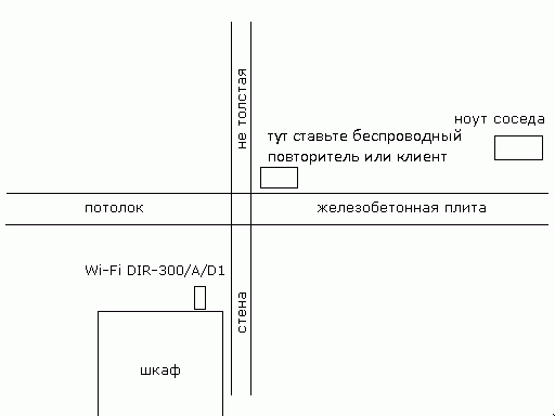

Я немного улучшил вашу схему.Так может заработать стабильно на низкой скорости.У меня так через этаж (я на 1 сосед на 3) 20 мегабит в 11.N.
Лучше ставить клиент и от него шнурок к ноутбуку.
Большое спасибо! Очень интересный вариант. Обязательно его испытаю. Сначала найду у соседа место, где есть питание (220 В) и откуда Wi-Fi будет хорошо "светить" во все комнаты, а затем постараюсь найти место для Wi-Fi у себя, чтобы обеспечивалась хорошая связь.

а провода не протащить , если судя по схеме там пробится не много ;-)

провод
Жена категорически не понимает, что связь требует дырку в потолке.. ))
