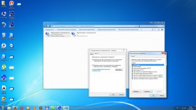

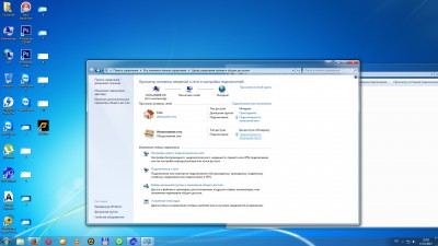

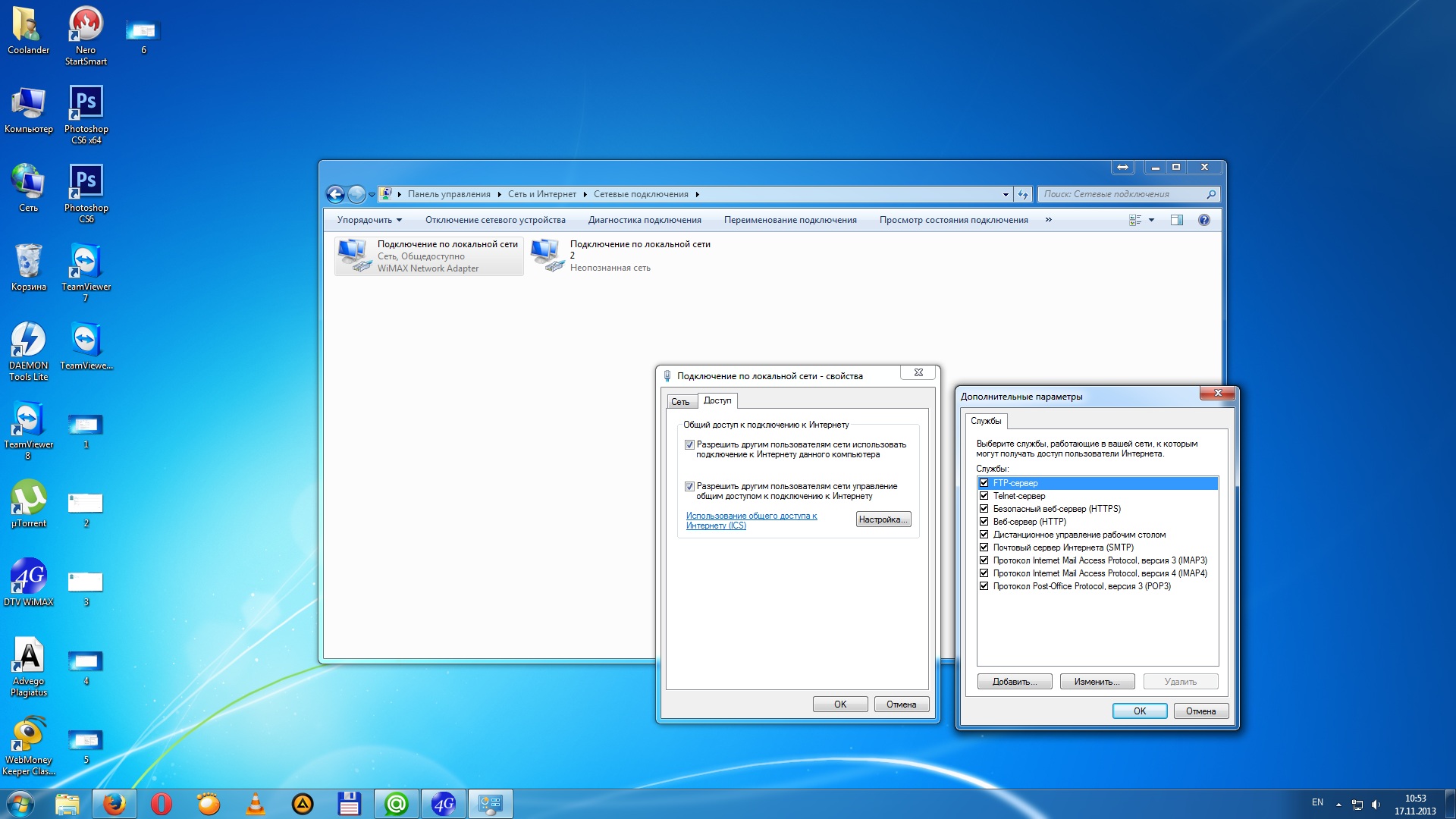

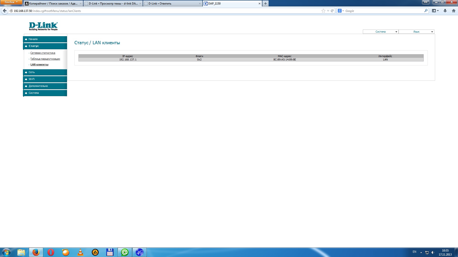

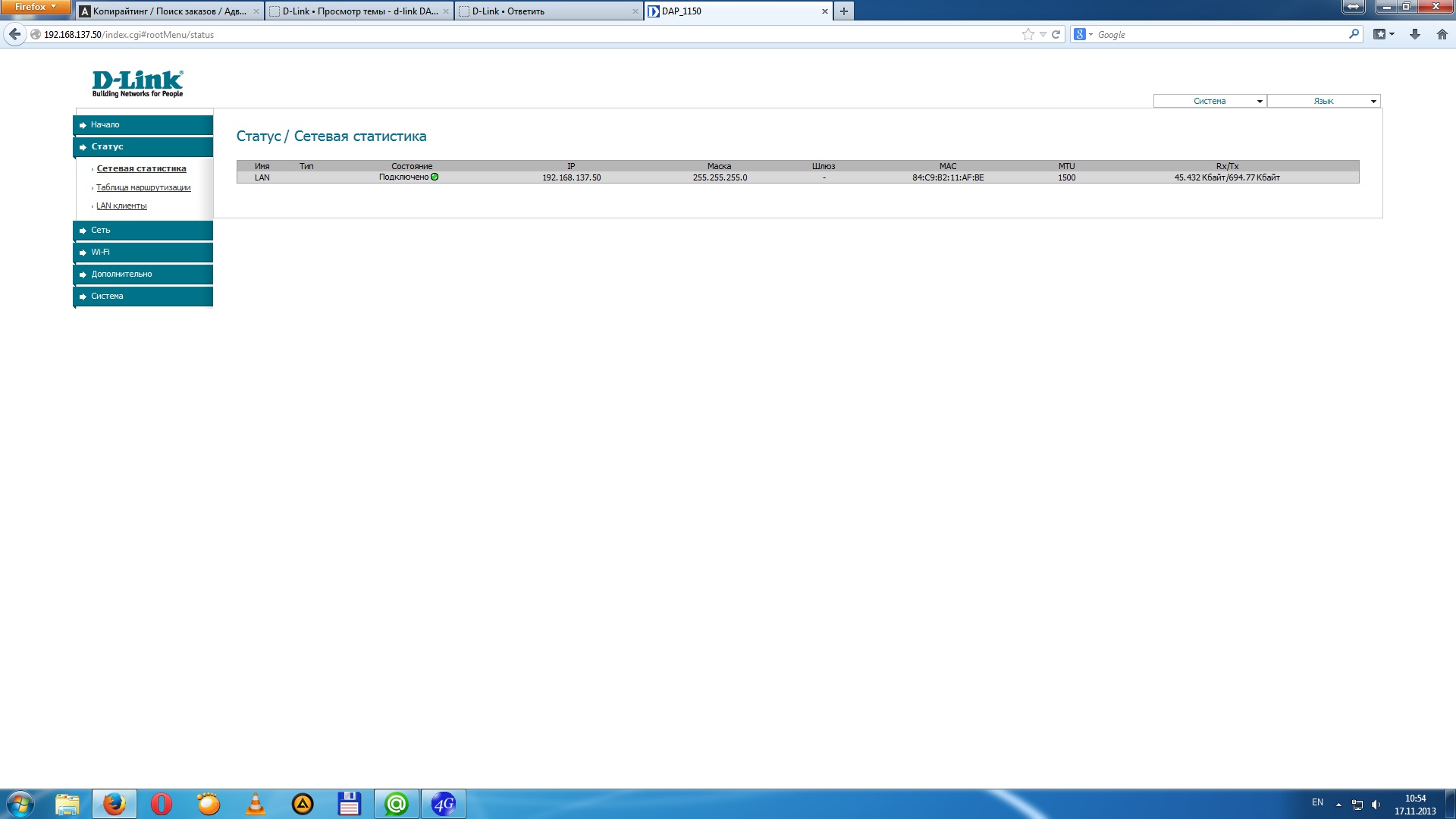

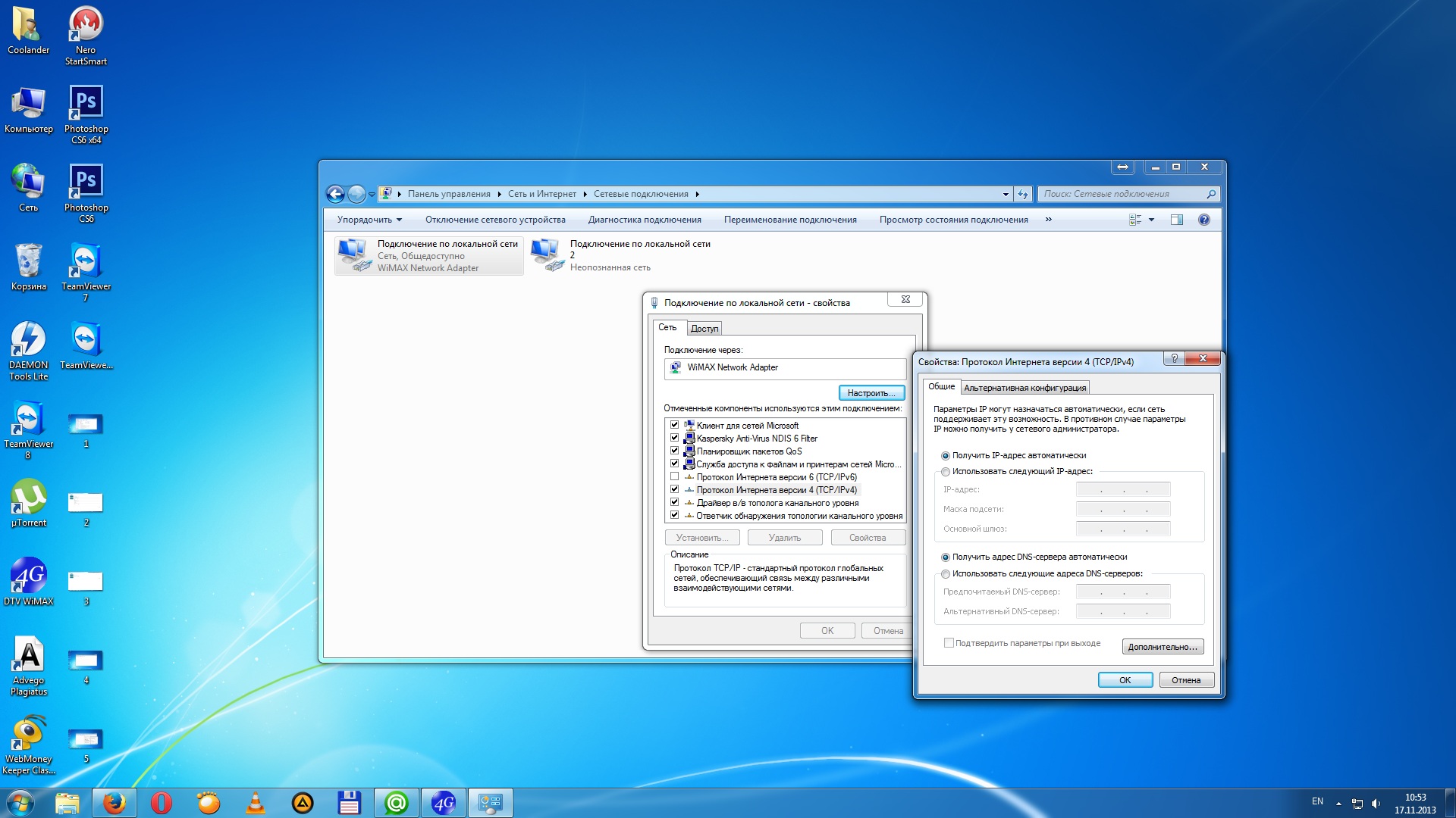

Приветствую всех, ребята помогите, имеется роутер d-link DAP-1150, используется как точка доступа, 4G модем, подключённый к стационарному компьютеру в usb разъём, ну и установленная недавно винда семёрка максимальная. На xp всё работало без проблем, а тут не могу настроить интернет на раздачу. При разрешении общего доступа на сетевом подключении модема, выдаётся сетевой карте айпишник 192.168.137.1, но у точки доступа ip адрес 192.168.0.50, уже кучу инфы перечитал, сколько не возился с настройками, ничего не получается.

А кто мешает задать на точке доступа (DAP) IP в подсети 198.168.137.x. Например назначьте ей адрес 192.168.137.50 (в её же вебморде).

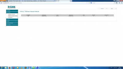

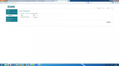

А какой IP получает компьютер подключенный по WiFi к DAP-1150 в режиме AP (у которой вы назначили адрес 192.168.137.50), естественно, подключённой по шнурку к LAN компьютера, на интерфейсе которого разрешено шарить интернет? Пинги ходят от него до компьютера-сервера?
P.S. Скрины настроек показали бы что ли: DAPa и сетевых подключений на компьютере, который должен расшаривать интернет приходящий по 4G модему.

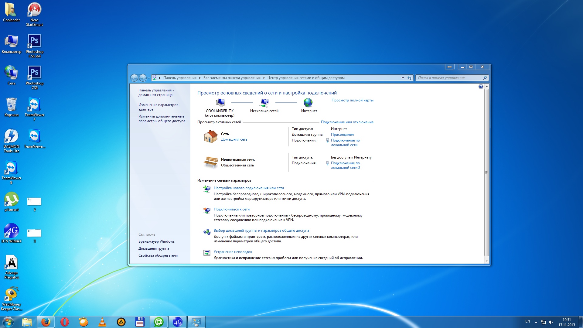

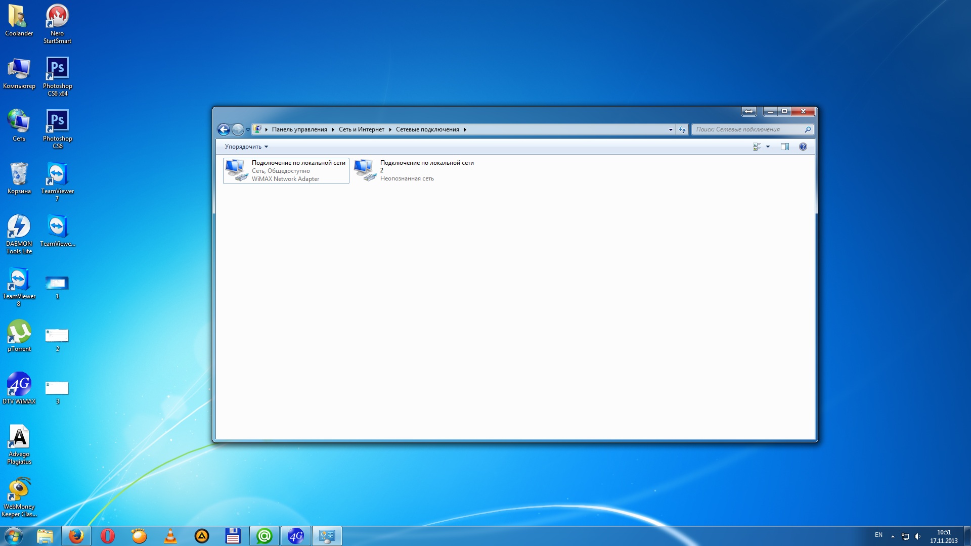

3 скрина из 10
3.jpg [ 141.62 KiB | Просмотров: 4728 ]
2.jpg [ 185.88 KiB | Просмотров: 4728 ]
1.jpg [ 348.94 KiB | Просмотров: 4728 ]

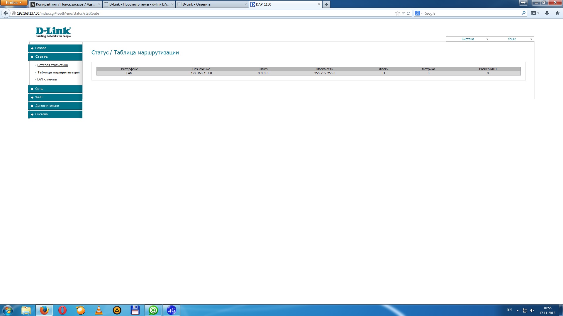

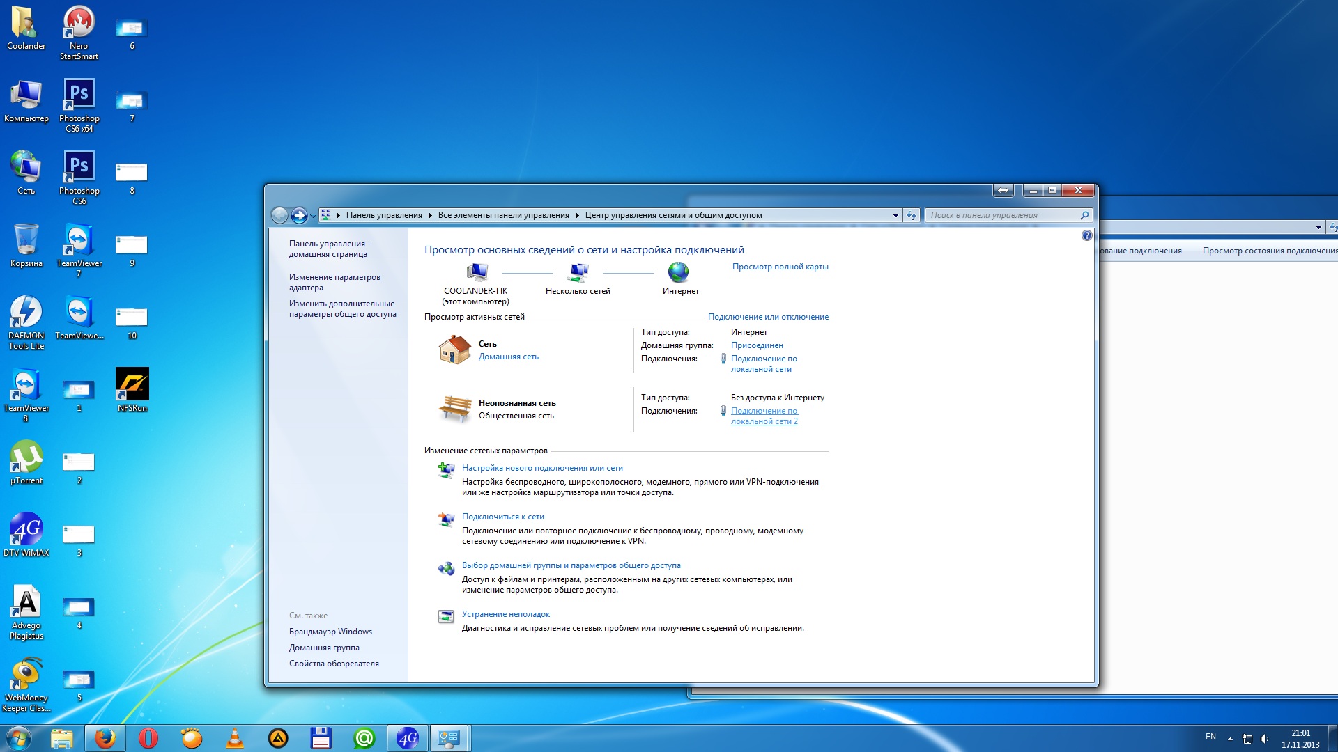

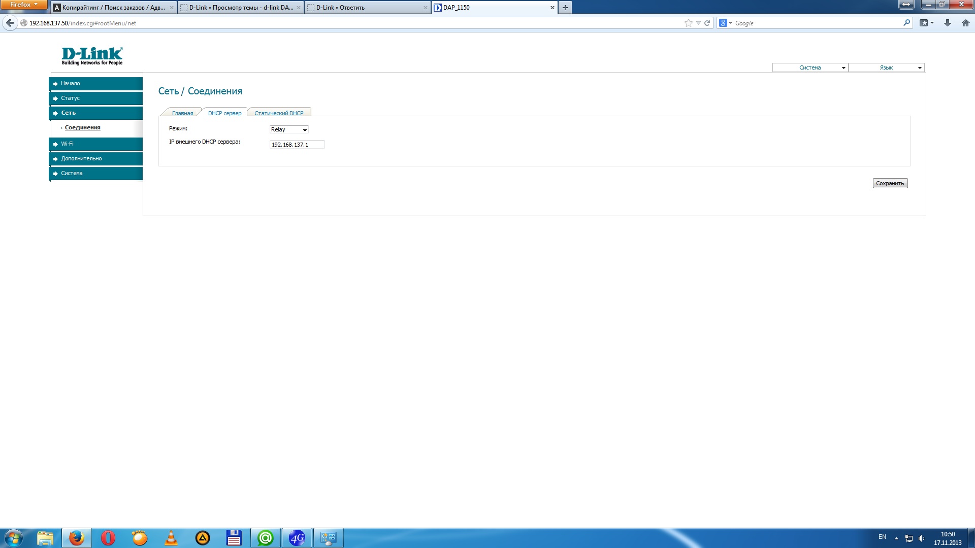

6 скринов из 10
6.jpg [ 386.33 KiB | Просмотров: 4728 ]
5.jpg [ 387.78 KiB | Просмотров: 4728 ]
4.jpg [ 243.94 KiB | Просмотров: 4728 ]

Вот тут есть хорошая стать в картинках: http://ru.d-ws.biz/articles/ics-from-windows-7.shtml
Соответственно, на точке доступа ставится адрес из той же подсети, чтобы можно было ей управлять, включается DHCP, если нужен (у меня статикой на клиентах вбиты адреса в 192.168.137.х) т.е. как в статье назначено каждому вручную значения IP больше, чем на сетевом интерфейсе на виндовой машине. Либо включаете DHCP на точке доступа *чтобы раздавались в диапазоне 192.168.137.100-199 (точка доступа при этом например имеет адрес 192.168.137.50, шлюз 192.168.137.1 (виндовая машина) и проверяете, что она DNS правильно резольвит, если нет, то прописываете вручную провайдерские DNS или гугловые, например: 8.8.8.8 и 8.8.4.4

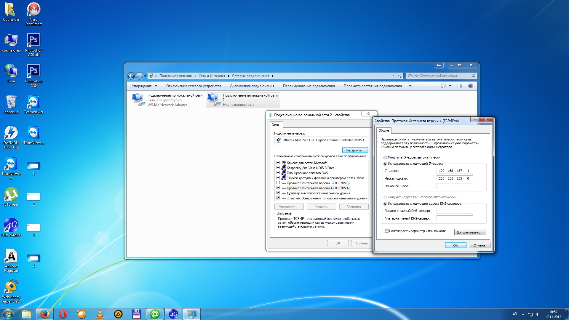

Спасибо за то, что ответили, всё сделал по вашим советам, но некоторые вещи меня смущают, это неопознанная сеть на скрине первом, и на скрине пятом основном шлюз какой надо указывать? Настроил, с клиентов подключаюсь к сети, но без доступа к инету.

1. Никакой шлюз не надо указывать и DNS в этом месте- у Вас все устройства в одной подсети, Вам шлюз нужен, если пакеты надо в другую подсеть пустить.
2. Неопознаная сеть так и будет светиться.
3. Пинг с машин подключённых к DAP (с адресами в диапазоне) 192.168.137.100-199 до 192.168.137.1 машины с виндой доходит? В каком режиме сейчас DAP (маршрутизатора или точки доступа) - доступ по тимвьюверу можете дать к машине с виндой, чтобы в неё был воткнут DAP и видно было Ваш yota-модем? (если можете, то ID и пароль в личку скиньте)

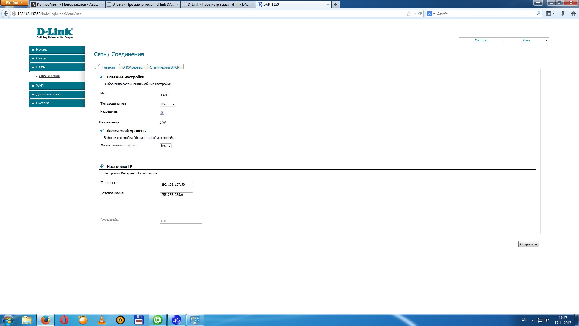

Я понял в чём прикол, почему-то при настройке сети на точке доступа не высвечивает все поля, днс и шлюза нет, есть поле айпишника и маски. Вот в чём проблема.

Можно пойти иначе, перевести точку доступа в режим маршрутизатора (тогда нужные поля появятся). Задать в ней статикой: параметры для подключения IP: 192.168.137.51 шлюз: 192.168.137.1, маска:255.255.255.0 и DNS: 192.168.137.1 и 8.8.8.8 ну и чтобы DHCP (не Relay), а просто DHCP был включён и выдавал адреса подключившимся в диапазоне 192.168.137.100-199 (при этом на клиентах получать автоматом адрес и DNS) тогда у них первый шлюз будет 192.168.137.50 (DAP в режиме маршрутизатора), потом уход на 192.168.137.1 и дальше.

Чёт глючный роутер какой-то, если в режиме маршрутизатора настраивать, так там нужно wan соединение добавлять, при настройке физический интерфейс высвечивается пустым, хотя там должен быть wan, замкнутый круг какой-то, может прошивку поменять можно как-то?
