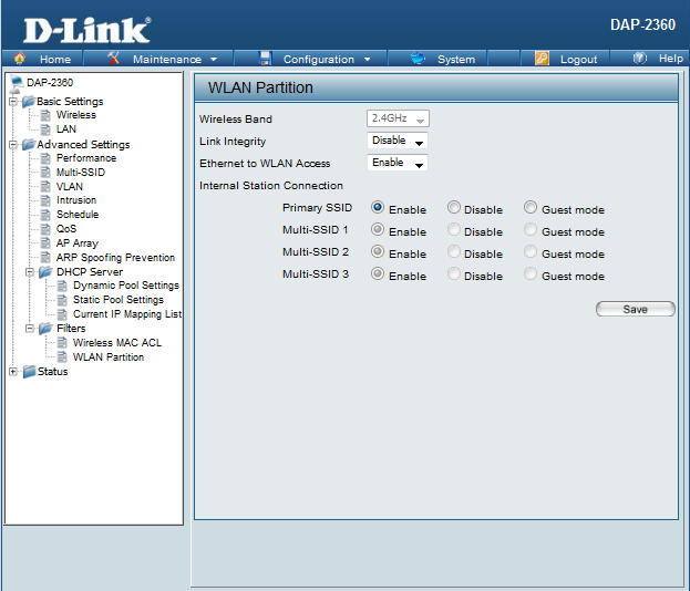

В руководстве пользователя DAP-2360 на странице 51 содержится следующий текст с описанием страницы настроек «WLAN Partition»:
Wireless Band: Displays the current wireless band rate.
Link Integrity: Select Enable or Disable.
Ethernet to WLAN Access: The default is Enable. When disabled, all data from the Ethernet to associated wireless devices will be blocked. Wireless devices can still send data to the Ethernet.
Internal Station Connection: The default value is Enable, which allows stations to inter-communicate by connecting to a target AP. When disabled, wireless stations cannot exchange data through the AP.
Рядом с этим текстом приведён снимок экрана:
DAP-2360_WLAN_Partition.png [ 54.81 KiB | Просмотров: 3468 ]
После прочтения этого текстового описания и сравнения его со снимком экрана возникли следующие вопросы:
  1. Что делает параметр «Link Integrity»? По описаниям других устройств D-Link можно предположить, что при его включении будет отслеживаться состояние интерфейса Ethernet, и в случае потери линка клиенты Wi-Fi будут отключены. Как именно поведёт себя DAP-2360 в данной ситуации — полностью уйдёт из эфира, или останется, но будет отвергать подключения клиентов?
  2. Какой именно трафик блокируется при выключении параметра «Ethernet to WLAN Access»? Удалось найти страницу справки для эмулятора DAP-2553, где про аналогичный параметр написано, что его выключение блокирует передачу широковещательных пакетов из Ethernet в WLAN. В DAP-2360 этот параметр работает так же?
  3. Для параметра «Internal Station Connection», помимо значений Enable и Disable, смысл которых понятен (разрешение или запрет передачи пакетов между клиентами одной и той же точки доступа, подключенными к выбранному SSID), предлагается ещё значение «Guest mode». Есть ли этот вариант в последней версии прошивки DAP-2360, и что именно он делает?

Добрый день,
1. Link Integrity - Enable: если нет линка на интерфейсе ethernet, точка выключает радиомодуль.
Если линк появился, то wifi сеть станет доступна для подключения примерно через минуту.
2. Ethernet to WLAN Access - блокиурует передачу широковещательных и многоадресных пакетов из Ethernet в WLAN, кроме DHCP.
3. например, на DAP-2360 настроены 2 wifi сети - SSID1 и SSID2, они привязаны к однму VLANу.
Настройки для SSID1:
Enable - клиент SSID1 может передавать данные другим клиентам SSID1 и клиентам SSID2
Disable - клиент SSID1 не может передавать данные другим клиентам SSID1, но может передавать клиентам SSID2
Изоляция клиентов в предалах SSIDа.
Guest - клиент SSID1 не может передавать данные другим клиентам SSID1 и клиентам SSID2.
изоляция клиентов в переделах точки.
