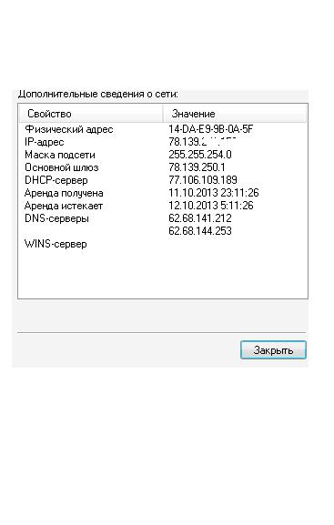

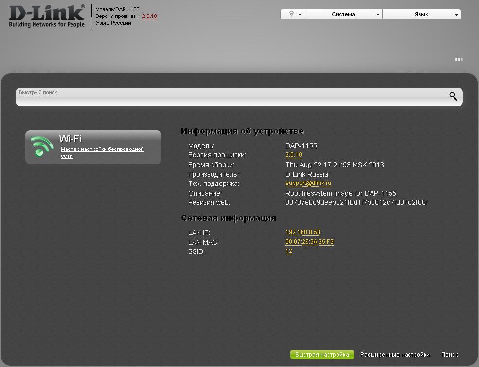

Не заходит в веб интерфейс данного устройства. Ввожу адрес по умолчанию 192.168.0.50. Ноль эмоций. Мои настройки в свойствах подключения к сети не меняются, вне зависимости от подключения к устройству или на прямую к пк кабеля от интернета.
3232.JPG [ 21.64 KiB | Просмотров: 4923 ]
 Заголовок сообщения: Re: Веб-интерфейс 1155
СообщениеДобавлено: Пт окт 11, 2013 20:12
Интересно, как с адресом 78.139.ля.ля вы собираетесь достучаться до адреса 192.168.0.50? Почитайте хотя бы основы сетей.

А может посоветуете лучше что делать? Этот адрес присвоил мой провайдер, настройки идут автоматически.
СообщениеДобавлено: Пт окт 11, 2013 20:16
Установите адрес вручную, к примеру, 192.168.0.111 с маской 255.255.255.0 (остальные поля заполнять не нужно), подключите точку напрямую к компьютеру и пробуйте зайти на 192.168.0.50

Настроил, так зашло. Что мне это дает?

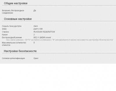

Сообщений: 11
Не помогает. Перепрошил, тоже самое.
123.JPG [ 41.55 KiB | Просмотров: 4907 ]
СообщениеДобавлено: Сб окт 12, 2013 08:33
Сообщений: 2666
Откуда: Санкт-Петербург
У вас на скриншоте 2 канал. Попробуйте задать другую страну, например USA - может так соединяться будет. Некоторые планшеты только на 6 или 11 почему-то подключаются. Еще можно прошивку обновить на точке доступа до более актуальной, исходя из аппаратной ревизии и сделать сброс настроек после перепрошивки.
P.S. А если статикой задать на устройствах адреса внутри сети, тоже как вариант. Точка работает в режиме точки доступа или роутера, DHCP включен на ней?

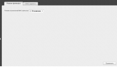

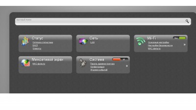

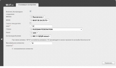

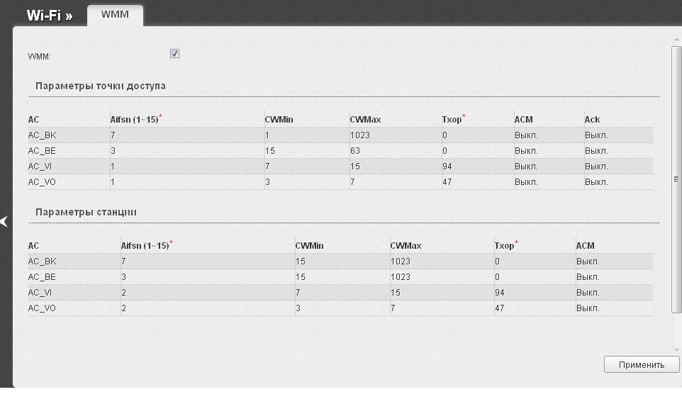

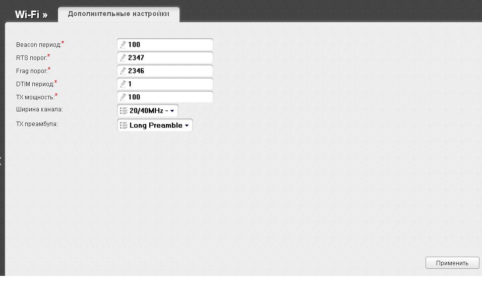

Воткнул в точку доступа кабель от провайдера Томтел и кабель, который шел с устройством. Последний кабель вставил в ПК. Подключил к сети. Мне нужно с этой точки раздавать интернет на устройства дома.
WPS, WDS - выключен.
3.JPG [ 48.92 KiB | Просмотров: 4901 ]
2.JPG [ 48.07 KiB | Просмотров: 4901 ]
1.JPG [ 68.07 KiB | Просмотров: 4901 ]

Остальные настройки

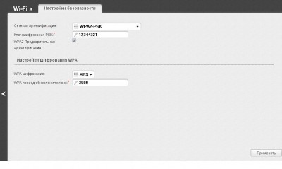

6.JPG [ 39.77 KiB | Просмотров: 4901 ]
5.JPG [ 30.58 KiB | Просмотров: 4901 ]
4.JPG [ 43.72 KiB | Просмотров: 4901 ]
СообщениеДобавлено: Сб окт 12, 2013 12:18
Зарегистрирован: Пт окт 11, 2013 19:56
Сообщений: 11
И еще
7.JPG [ 62.32 KiB | Просмотров: 4901 ]
