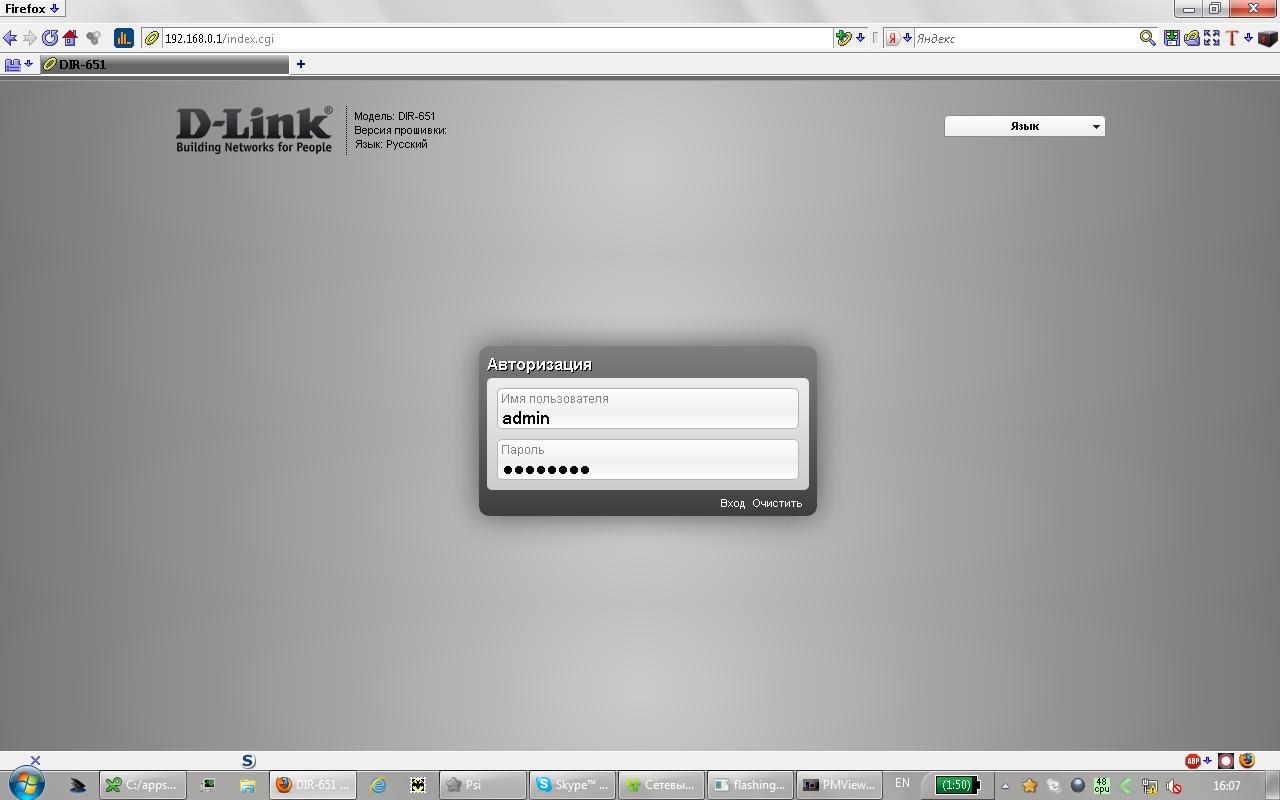

вот что он мне показывает.
окошко ввода пароля.
Комментарий к файлу: login screen
dir-651-screen-01.jpg [ 51.41 KiB | Просмотров: 7529 ]

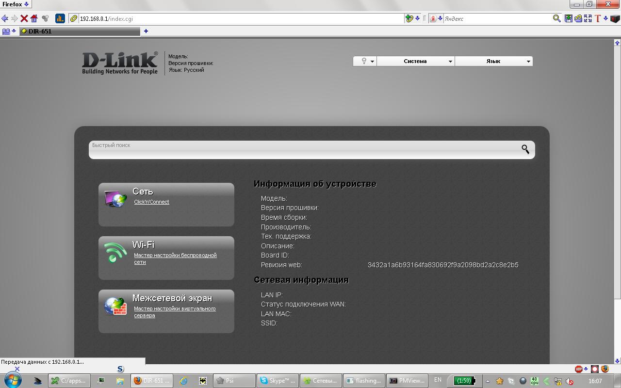

после ввода
Комментарий к файлу: screen 2
dir-651-screen-02.jpg [ 84.95 KiB | Просмотров: 7529 ]
и через секунду возвращается к вводу пароля - первому скрину.
я думаю что,
1) в первом скрине, вверху оно должно писать версию прошивки.
2) во втором скрине информация об устройстве должна быть полнее. и не вылетать обратно в окошко логина.
