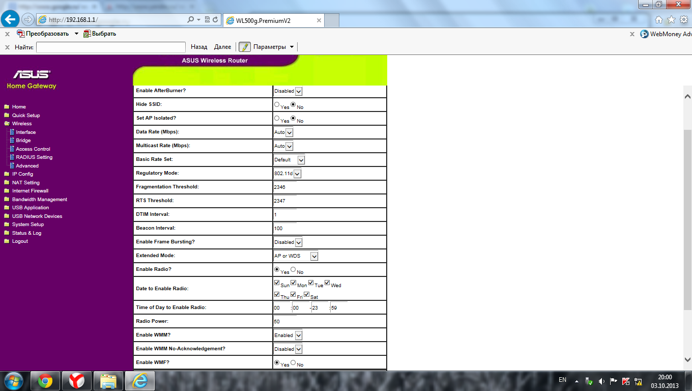

Доброй ночи!
объясните по этапно как и что настроить эти два агрегата, вся не большая проблема в том что мне достался dir320 с прошивкой от asus,
Включаю 2500u от него вставляю кабель в 320 в интерент и от lan портов в пк, инет все прекрасно работает, а вот wi fi не могу не телефоном не ноутом зайти сеть прекрасно видет а не подключается в чем проблема где я не так настроил

прошивка незнаю какая стоит мне достался и уже стояла такая прошивка я незнаю чья она, ОС win7 максимальная. вот фотоИзображение Изображение Изображение Изображение Изображение Изображение Изображение
драйверы все свежие стоят. поясните конкретнее что вы написали в последнем

Ладно, оставим пока последнее предложение, чтобы лишний раз Вас не путать.
По первому скрину:
1. В Wireless вместо "Channel 14" поставьте с 1-11 (например 6, для проверки). Потом Inssider найдёте оптимальный. На 14 у вас куча девайсов могут не подсоединяться к роутеру.
2. Далее, у Вас никакое шифрование не включено - сеть открыта для всех, если так и надо (например чтобы просто проверить, что подключается, то всё о.к.)
Потом надо поставить пароль на свою сеть, чтобы чужие не пользовали. Поставить WPA2-Personal (или нечто похожее в поле "Authentication Method" + AES (поле WPA encryption), пароль для своей сети ввести в "WPA Pre-Shared Key" и нажать "Apply" -> "Finish", чтобы подтвердить и сохранить выбор.
3. 54 "G" protection галочку можно поставить, если есть устройства стандарта "B", которые будут использовать Ваш роутер. Скорее всего, их у Вас нет, поэтому можно не ставить.
По второму скрину:
AP Mode поставить вместо гибридного в "AP Only", но точно не "WDS" или "Hybrid" и так далее, он у Вас не должен как мост работать - отсюда и проблемы. Первая вкладка у Вас поменяется несколько, скорее всего, после смены режима, поэтому там надо будет сконфигурирвоать всё заново (лучше начать именно с этой вкладки (со второго скрина). На первой укажите ещё желаемое имя своей беспроводной сети в поле SSID.
По третьему-четвёртому:
Вкладки: "Wireless Radius settings" и "Access Control" не трогать.
По пятому:
Вкладка "Wireless Advanced" у Вас поменяется несколько, скорее всего после переключения с гибридного "Hybrid" на "AP only". Поэтому ещё раз сделайте снимок и выложите. Там можно кое-что подкрутить, чтобы чуть пошустрее Wi-Fi шоркался.
В общем всё это сделать, везде нажать "Apply", чтобы принять изменения и затем "Finish", чтобы их сохранить во флэше. Потом расскажите что да как.
P.S. Чую быстрее по TeamViewer`у самому настроить будет, блин...))

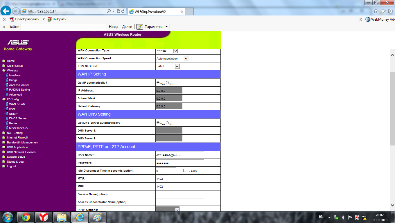

сделал как вы написали не помогло. вот еще скрин окна настройки wan&lan
Безымянный22.png [ 258.13 KiB | Просмотров: 8637 ]
Безымянный11.png [ 253.99 KiB | Просмотров: 8637 ]

TeamViewer поставьте и в личку мне скиньте ID и пароль - быстрее будет самому сделать, чем по сто скринов Вы будете туда-сюда бросать.
