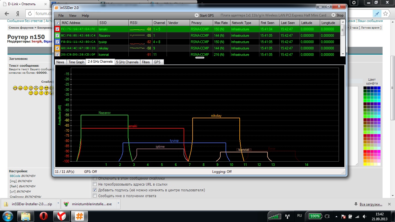

Если честно то нет, но я просто не как не могу понять как исправить одну проблему.
Когда заходит Nazarov в интернет то у меня скорость падает до 1 мигабита и вот не знаю что мне уже делать!
Вот скрин шот я подписан Lamaki
Если сможете помочь мне с этой проблемой я буду вам очень признателен!

У Назарова мощная точка... )))
Я бы попробовал поставить 2-й или 3-й канал.

Попробуйте ширину канала поставить 20 МГц, а номер канала 5. Если у Назарова стоит прямо за стенкой к Вам хорошая точка доступа, причём прямо рядом со стенкой, то... Грустно всё - пора уходить на 5ГГц.
