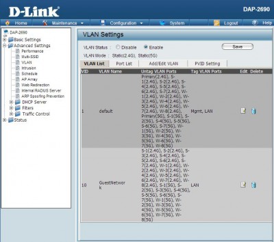

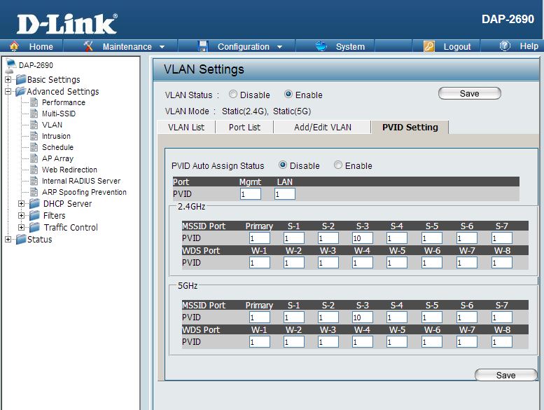

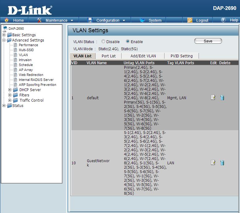

Есть массив из 2 точек DAP-2690 (обе с прошивкой 1.15). Раньше массив работал нормально. Теперь появилась необходимость в использовании VLAN’ов для разделения сети (корпоративную и гостевую). При активации VLAN на мастер точке массив моментально отваливается. При этом на мастер точке статус AP Array - connected, на slave точках - disconnected.
Может кто сталкивался?
Выкладываю скрины c настройками мастер точки.
3.JPG [ 91.26 KiB | Просмотров: 1851 ]
2.JPG [ 113.99 KiB | Просмотров: 1851 ]
1.JPG [ 92.5 KiB | Просмотров: 1851 ]

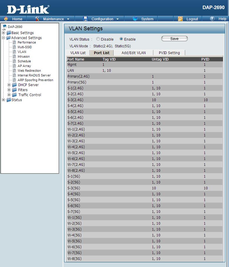

Изменил настройки VLAN:
vlan 1:
untagged: Mgmt, Primary(2.4G), S-1(2.4G), S-2(2.4G), S-4(2.4G), S-5(2.4G), S-6(2.4G), S-7(2.4G), W-1(2.4G), W-2(2.4G), W-3(2.4G), W-4(2.4G), W-5(2.4G), W-6(2.4G), W-7(2.4G), W-8(2.4G), Primary(5G), S-1(5G), S-2(5G), S-4(5G), S-5(5G), S-6(5G), S-7(5G), W-1(5G), W-2(5G), W-3(5G), W-4(5G), W-5(5G), W-6(5G), W-7(5G), W-8(5G)
tagged: LAN
vlan 10:
untagged: S-3(2.4G), S-3(5G)
tagged: LAN
После этого Ap array работает (точки подключены к портам одного коммутатора, на которых vlan 1 и vlan 10 tagged)
