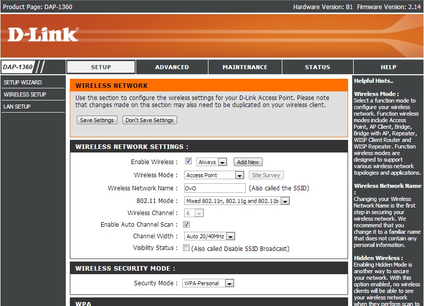

Добрый день, форумчане!
Облазил интернет и не нашел решение.
имеется точка доступа DAP-1360 и нет в разделе настройки Wi-Fi скорости передачи (transmission rate)
может я что-то не так настроил?
Комментарий к файлу: DAP-1360
DAP-1360.jpg [ 180.44 KiB | Просмотров: 2097 ]

Есть мысль, что в более новой прошивке эту фичу убрали так как, возможно, из-за неё были проблемы. В мануале для начальной версиии 2.00 такой параметр есть, но стоит ли ставить начальную прошивку или близко к ней, чтобы иметь такую функцию (согласно той же инструкции её крайне не рекомендуют изменять с положения "Auto").

В том-то и дело, что необходимо ограничение скорости.
Точка доступа используется как гостевая. Делал из того, что было под рукой..
Может быть есть возможность ограничить скорость как-то по-другому?

На этой точке доступа нет - слишком она примитивная для этого. Попробуйте откатиться на более старую прошивку: ftp://ftp.dlink.ru/pub/Wireless/DAP-136 ... .%20%20Bx/
Начните с начальной и потом ищите ту, на которой ещё будет нужные настройки. Прошивать по кабелю, Firefox, после прошивки сброс настроек делать и настроить заново всё.
