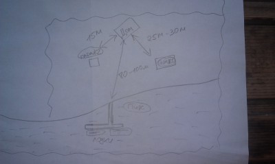

Здравствуйте, господа! Помогите, пожалуйста, решить задачу:
Условно на частной територии есть 3 объекта (пирс, гараж1 и гараж2) на которых установлены вот такие уличные IP-камеры. Также есть деревянный дом, в котором устновлен цифровой IP-регистратор для записи данных с камер. Максимальный трафик с 1 камеры до 16Мбит/с при разрешении FullHD (как раз то, что там нужно). На територии есть только деревья и 1 полуметаллическая конструкция (гараж1), никаких помех быть не должно, разве что маленький роутер в доме, но его планируется убирать.
Задача доставить трафик от каждой камеры на регистратор используя радиоканал. Камеры объединены в группы (максимум 4 камеры в группе - до 64Мбит/с трафик с группы), итого 10 камер. Всё оборудование должно работать при температурах от 0 до -20, (гаражи отапливаются и там ниже 0 не бывает, пирс нет - там только монтажный ящик с 220v).
1.Был совет не делать WDS, купить Wi-Fi клиенты для гаражей и пирса и установить отдельную AP на доме, прикрутив к ней по-мощней антену (если это вообще нужно? расстояние не превышает 100 метров на открытой местности, арматуры и ЖБИ нету). Настроить всё без шифрования + скрытые SSID.
2.Либо делать мосты для каждой из групп (пирс-дом, гараж1-дом, гараж2-дом). Но мне кажется это захламит эфир и выйдет не так дёшего (могу ошибаться).
Подскажите, пожалуйста, какое оборудование будет выполнять задачу (что самое главное!!) и принцип, как, не засоряя эфир, подключить все камеры по радиоканалу к регистратору!
Особая благодарность за помощь, ибо горит! :!: :!: :!:
Комментарий к файлу: Вот план-схема участка
IMAG3674.jpg [ 1009.8 KiB | Просмотров: 4618 ]
СообщениеДобавлено: Вс авг 11, 2013 17:33
Зарегистрирован: Пт июн 02, 2006 00:26
Сообщений: 390
Ваши дистанции позволяют использовать даже витую пару, не говоря уже про оптику.Почему её не рассматриваете?
А совет вам дали верный.Если везде прямая видимость со свободной зоной Френеля, то в доме надо ставить АР в режиме точки доступа с внешней всенаправленной антенной на 8-10 dBi.
На трёх обьектах три АР в режиме клиента и направленными антеннами по 5-8 dBi.

DAP-3310 - антенна с шириной ДН 60 градусов - Если расположение объектов на схеме правильное, то с помощью одной точки не получится.
