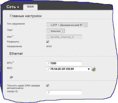

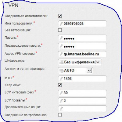

Куплен D-Link-615. На наклейке на корпусе:
H/W ver. R1, F/W ver.1.0.0
P/N RIR 615 R1A .... R1E
Провайдер - Билайн
Какое-то время всё работало отлично, но с какого-то момента роутер при включении нормально работает пару-тройку минут, после чего в пункте "Статус подключения WAN" значок меняется на красный и появляется надпись "Отключено"

Пока попробовал пошаманить с MTU
1600 у ethernet
1500 y VPN
Вроде, пока связь держится
