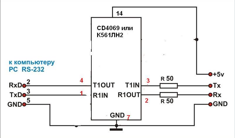

большое спасибо за ответ! есть ли у вас опыт с модификацией шнурка? схема, расположение выводов...

Микросхема стоит 20 рублей в любых радиодеталях
выводы на роутере в ссылке что я давал выше там картинка и пояснение выводов
фото шнурка вот:
скрин.jpg [ 31.38 KiB | Просмотров: 3585 ]
