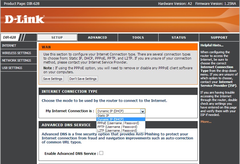

Недавно приобрел (DIR-628) и при настройке VPN столкнулся со следующей проблемой. у меня стоит штатная прошивка 1.25NA. При выборе значения поля My Internet Connection is нет Russia PPTP, а есть только просто PPTP . При выборе этого режима пытаюсь ввести в поле PPTP Server IP Adress ввожу адрес сервера gw.loc, но выскакивает ошибка.
Пытался прошить на прошивку 1.24, но не получилось опять ошибка. Что делать, Можно ли как то прошить или настроить. Помогите советом.

Можно подключиться сначала без роутера, средствами Windows. В свойства подключения найдете ip-адрес сервера, который можно указать при настройке роутера.

Ввел ip сервера не подкючился, ввел dns сервера подкючился но нет иннета.

Все ок. Но только вот одна фигня. Странички на пример http://www.mail.ru не открываются. Открываются только странички адрес которых в виде ip на пример 95.154.193.224

Это значит, что не указан адрес(а) ДНС-сервера(ов). Попробуйте установить их вручную в настройках роутера.
