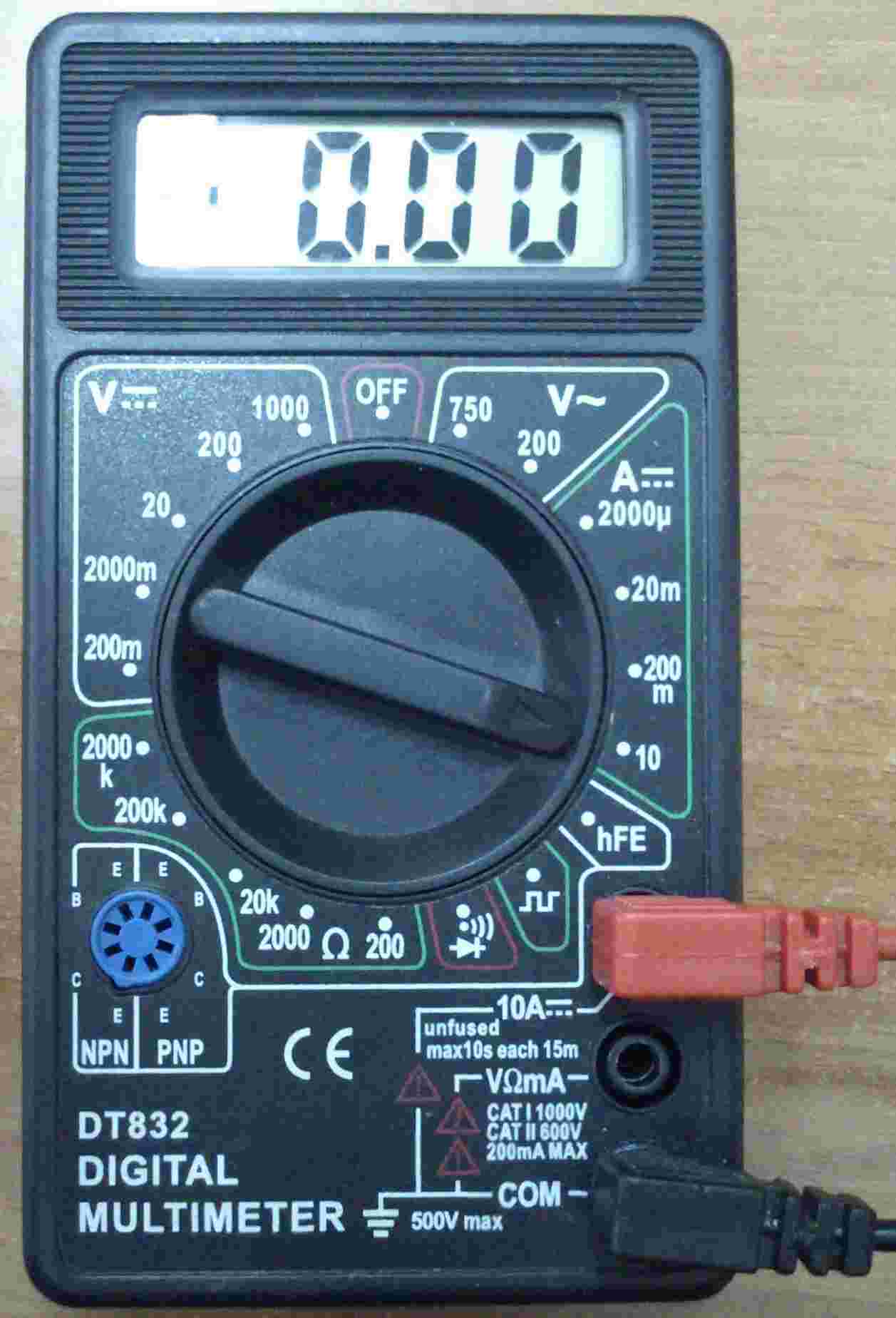

Если возможно проверьте БП точек, выдают ли они заявленные значения напряжения и тока?
Оба БП выдают 5,16-5,19 вольт. Под нагрузкой (параллельное подключение вольтметра) - 4,99-5,04 вольта.
С измерением силы тока возникли проблемы, поскольку я несилен в этом.
- Переключатель на мультиметре поставил на 10А.
- Изолировал на штекере БП внешний контакт.
- Разобрал корпус точки доступа.
- Воткнул не до конца штекер, оставив пару миллиметров неизолированного участка штекера.
- Подключил один контакт мультиметра к неизолированному участку штекера, второй - к соответствующей ножке на плате точки доступа.
- Точка доступа включилась, а на мультиметре начали прыгать цифры: от 0,40 до 1,00. Через некоторое время остановились на 0,70-0,80. Такие цифры на обеих точках с их БП.
P.S. Фото мультиметра во вложении.
