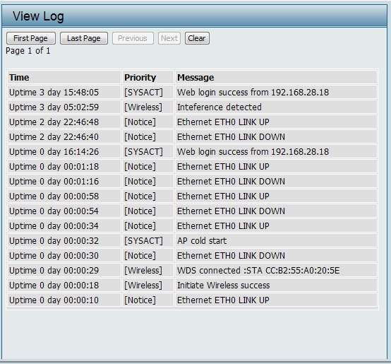

Зарегистрирован: Пт авг 04, 2006 08:47
Сообщений: 36
Откуда: Novorossiysk
Спасибо за ответ.
Диапазон 5 ГГц.
АСК был 150, сейчас поставил 200 (максимум).
Трафик да, тегированный.
Лог удаленной точки в файле, но там ничего особо нет, link down, link up. На базовой точке в логе нет вообще упоминаний о падении линка.
Снимок.PNG [ 36.45 KiB | Просмотров: 2361 ]

СообщениеДобавлено: Вт фев 12, 2013 13:33
Сообщений: 3189
Версии прошивок на точках одинаковые?
Проверьте настройки кода страны в каждой точке (через telnet):
telnet <ip точки>
login:
password:
> get country (код страны)
> get runtime (версия прошивки)

СообщениеДобавлено: Пт фев 15, 2013 08:34
Сообщений: 36
Все одинаковое, с этим все в порядке
WAP-> get country
Country:RU
WAP-> get runtime
RUNTIME_VERSION: 1.11
RUNTIME_REV_VERSION: v111b02rc020
RUNTIME_Build_number: c7d9
RUNTIME_DATA: 09:22:21 07/13/2012
WAP->
