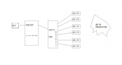

Добрый день, есть задача, сделать Wi-fi зону на 3 этажах общежития жильцов до 170, максимально одновременных подключений 50-70.
на каждом этаже будет установлено по 2 точки потому как длинный коридор, здание советское стены 30-40 см толщиной
какие wi-fi точки оптимально использовать?
смотрел вариант DWL-2600AP что такое "Автоматическая конфигурация кластера"
какая скорость подключения у абонентов при кластере
какая у нее мощность антенны, написано 2Х2 MIMO , какая диаграмма направленности
схему прикладываю.
Комментарий к файлу: схема
Безымянный.JPG [ 44.13 KiB | Просмотров: 2026 ]

Добрый день,
Если есть вероятность, что на одну точку будет подключено больше 25 клиентов, то точки доступа DWL-2600/3600/6600
"Автоматическая конфигурация кластера" - до 8 точек объединяются в группу, изменение настроек на любой из точек приводят к изменению настроек на всех точках группы + возможность включить автоматическое расперделение каналов с учетом соседних точек.
DWL-2600AP:
Встроенные антенны - коэффициент усиления 3dBi
Выходная мощность передатчика: от 21dBm до 15dBm
Вместо DSR-500 лучше использовать DFL-260E или DFL-860E (можно будет скорость для клиентов ограничить).
