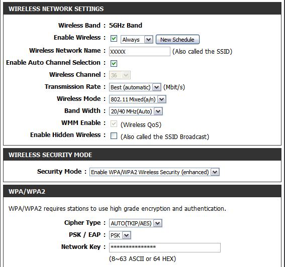

У меня, как оказалось, от DIR-815 ни одно устройство не видит сеть 5 ГГц, т.е. 802.11а.
Думал это проблема HTC One X...
Сегодня купил DWA-160 и понял, что второй раз зря потратил деньги!!!
Сеть 5 ГГц не выдается в эфир роутером, DWA-160 её не видит, HTC One X сеть не видит.
Прошивка на роутере стоит последняя с ftp D-Link.
Настройки сети:
Что делать? Нести в Сервисный центр?
Комментарий к файлу: Настройки Wi-Fi 5 ГГц
2.JPG [ 51.94 KiB | Просмотров: 3736 ]
Комментарий к файлу: Версия firmware
1.JPG [ 13.04 KiB | Просмотров: 3736 ]

Добрый день,
Используйте этот драйвер для DWA-160 - ftp://ftp.dlink.ru/pub/Wireless/DWA-160 ... 1_S0084(RU)/
Установите канал беспроводной сети на роутере вручную (36-64, 132-140).

А как быть с прочими устройствами, который поддерживают стандарт 802.11а, но не видят сеть от этого роутера?
