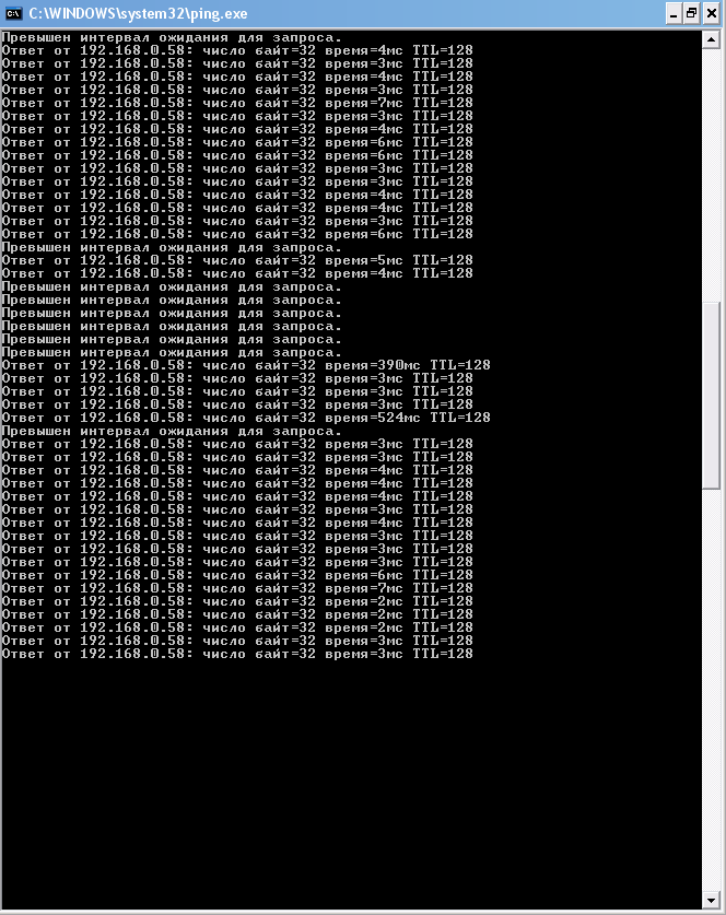

Здравствуйте, мною был куплено сее чудо DIR-300 NRU B7A.B7E с прошивкой 1.3.0 (внутренняя антена) и вот возникли проблемы!!!
Подключил настроил...все работает и тут начинают отваливаться клиенты, сначала одного выбросило потом второго потом третьего, через пару секунд все востановилось...
Клиенты пишут что сигнал 100% 150мбит
решил пропинговать результат не очень веселый пинги через каждые 10-20сек 500++ и обрывы см. на изображение
Этих обрывов достаточно чтобы клиент 1С выдал ошибку о том что файл не доступен
Такая же ерунда с интернетом аська вообще прыгает через каждые 4-5сек из онлайна в офлайн и обратно
Подключили все по проводу работает отлично но хочется без проводов)! Колега принес свой роутер DIR300nruB6 с антенкой, настроил.. такая же картина!
Взял свой старенький домашний DIR-300NruB1 с антенкой, подключил... и все прекрасно работает, нет не каких обрывов и пинги 1-5
решил прошить новой прошивкой DIR-300 NRU B7A.B7E т.к. там стояла 1.3.0, прошил на 1.4.0 Та же песня, прошил на 1.4.2 таже песня, отнес домой погонять на больших скоростях в интернете. Результат: обрывы через 30мин скорость режет в 4 раза из 45мбит получаю 11, на отдачу тоже самое. потом все зависает и нет доступа к устройству помогает только сброс питания.
Что скажете по даннному поводу) мистика? или новые модели хуже старых?
Безымянный.png [ 47.47 KiB | Просмотров: 3227 ]
