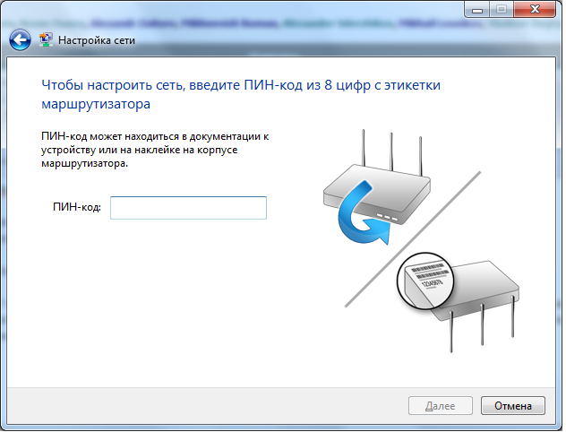

Суть вопроса в том, что сборщиком ПК была утеряна наклейка с пинкодом для d-link dwa-525 wireless n 150 (наклейка с серийным номером и т.д. в наличии)
так вот куда обратиться что бы мне восстановили или обнулили пин код для устройства, а то без него не могу настроить wi-fi

Здравствуйте!
Проблема в том, что при попытке настроить wi-fi в Windows 7 (поробнее во вложенном файле) появляется сообщение с предложением ввести пин-код (который должен находится либо на устройстве либо на коробке) для дальнейших действий. Но так как все шло в сборе соответственно ниаких коробок нет, а на самом устройстве ничего похожего на пин код найти не удалось. Хотелось бы узнать можно ли как нибудь восстановить этот пин или же можно сбросить?

Не там пин-код ищете: "... из 8 цифр с этикетки маршрутизатора"
Пин код должен быть написан на том устройстве, к которому Вы подключаетесь по wifi.
Также Вы можете нажать "Отмена" и не использовать WPS для установки соединения.
DWA-525 может генерировать свой код WPS (нужно использовать штатную программу для установки соединения Dlink connection manager, она устанавливается вместе с драйверами) - в этом случае пин код нужно будет вводить в настройках маршрутизатора.

так вот я к нему и подключаюсь вроде как? или я что то неправильно делаю?
суть такая я хочу что бы мой девайс раздавал интернет по wi-fi

DWA-525 должен раздавать инет с ПК по wifi для других клиентов, то есть, Вы его в режиме точки доступа используете (с помощью virtual wifi на win7)?
Можно попробовать сгенерировать пин с помощью dlink connection manager.
Но не уверен, что в этом случае WPS будет работать (адаптеры DWA с драйверами Длинк не обязаны работать в режиме точки доступа, этот функционал не заявлен и его никто не тестировал), попробуйте лучше выбрать отмена и подключиться без него.
