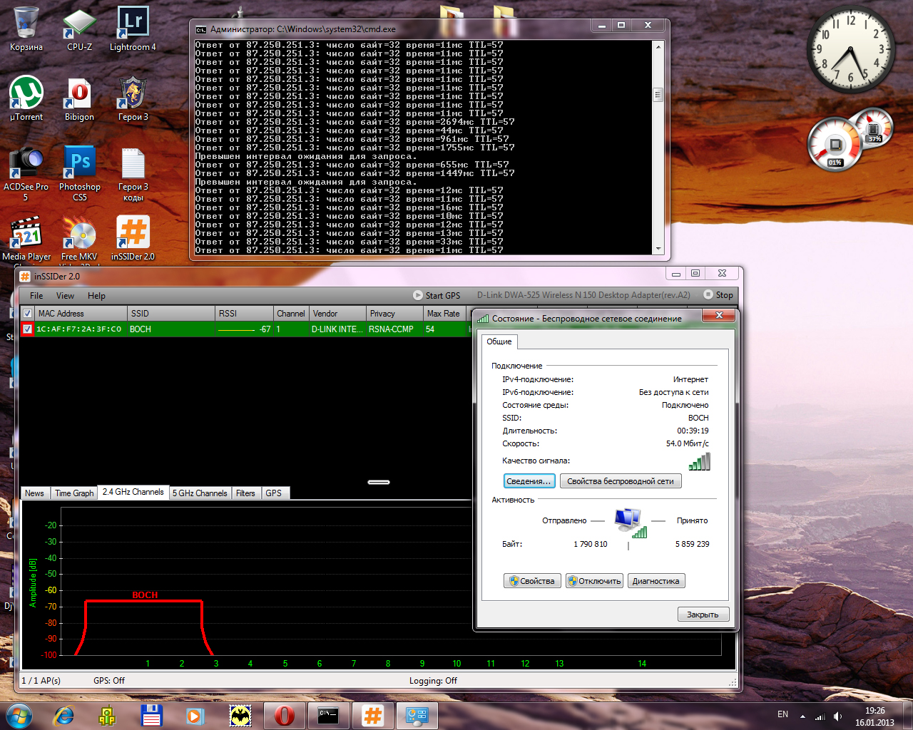

Wireless Channel : Пробовал разные - роли не играет, у меня одна моя сеть тут ловится.
Это настройки при которых хоть как то все работает, но скорость проседает при активном использовании сети.
Если перевожу роутер в режим N - скорость падает до 1 мбит, потеря пакетов, пинг выше небес.
Причем даже в 802.11g на 54мбит если и коннектится, запускаешь торрент (он даже и не раздает/качает ничего, а просто работает DHT) и все, инетом пользоваться невозможно.
Untitled-1.jpg [ 921.25 KiB | Просмотров: 2658 ]

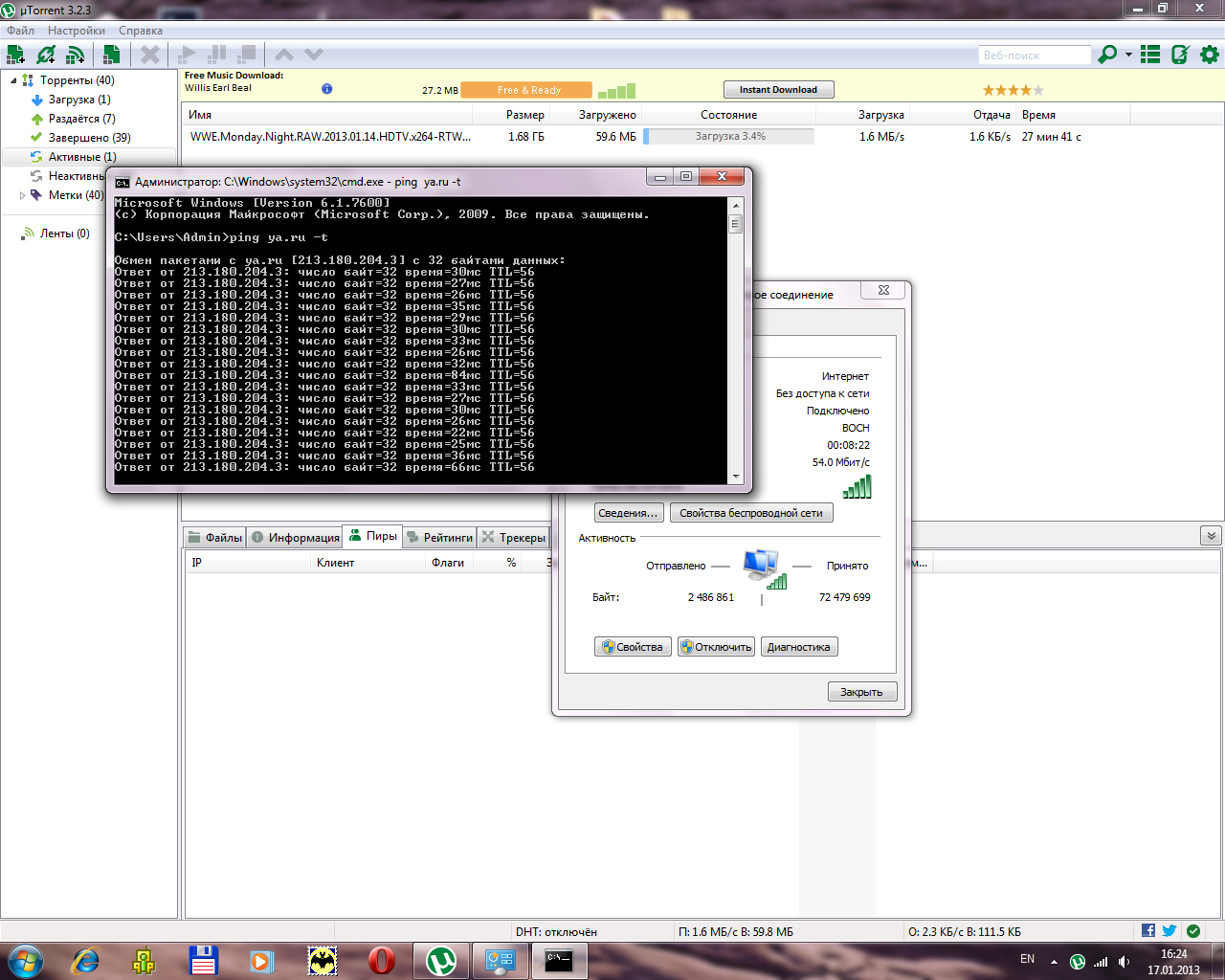

Собссно пруф скрин.
Всего один пир, потому и 1,6Мб/с скорость закачки.
