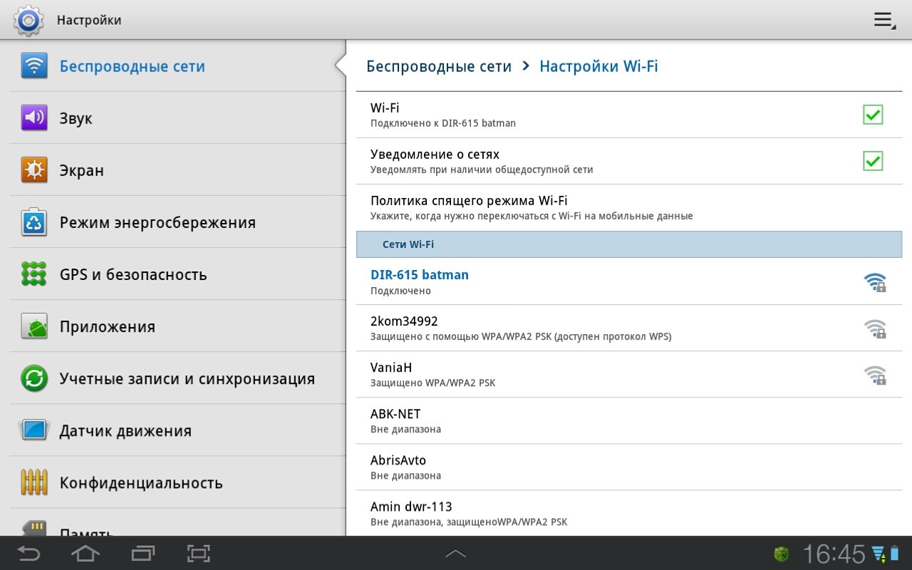

планшет на андроиде видит роутер, но соединение пропадает через 15-20 сек. скрины в в файлах
