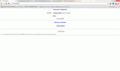

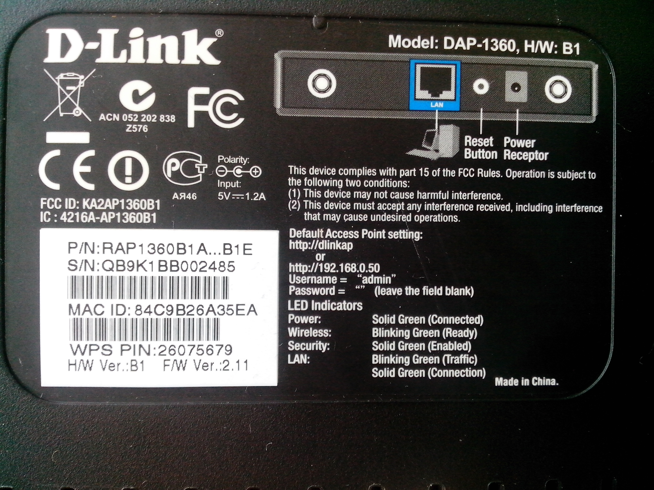

На прилагаемом фото видно, что стояла F/W Ver 2.11. Зашел на ftp://ftp.dlink.ru/pub/Wireless/DAP-136 ... .%20%20Bx/. Увидел что есть новые прошивки, попытался залить версию 2.14. Итог на фото, ни одну прошивку не принимает. Firmware upgrade failed. Wrong image file is selected !!
Безымянный.gif [ 53.11 KiB | Просмотров: 4953 ]
IMG_20121226_112131.jpg [ 1.59 MiB | Просмотров: 4953 ]

Повторилась такая же проблема! Как вы её решили?
СообщениеДобавлено: Чт апр 25, 2013 07:03
Зарегистрирован: Чт апр 25, 2013 07:00
Прошивали через какой браузер? К меня только через ИЕ получилось
