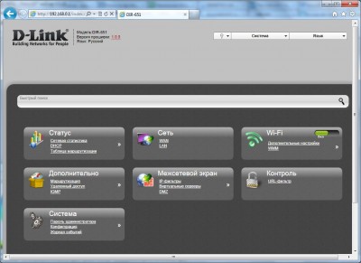

Версия прошивки 1.0.0
Получилось две изолированных сети. Устройства пингуются только в рамках "провода" или "безпровода". При этом ip-адреса в одной сети и маска совпадает.
Пунктов меню типа "вкл. мультикаст" или "изоляция клиента" не нашел. Есть IGMP с галочкой вкл/выкл и выбором версии 2/3. Эффекта от их переключения - ноль. Вообще GUI выглядит как-то нестандартно и больно урезано по количеству настроек.

Вопрос снимается. Прошился с оф. русской прошивкой и все заработало. У нее вроде дата сборки другая (точно не заметил). Да и кол-во настроек прибавилось.
