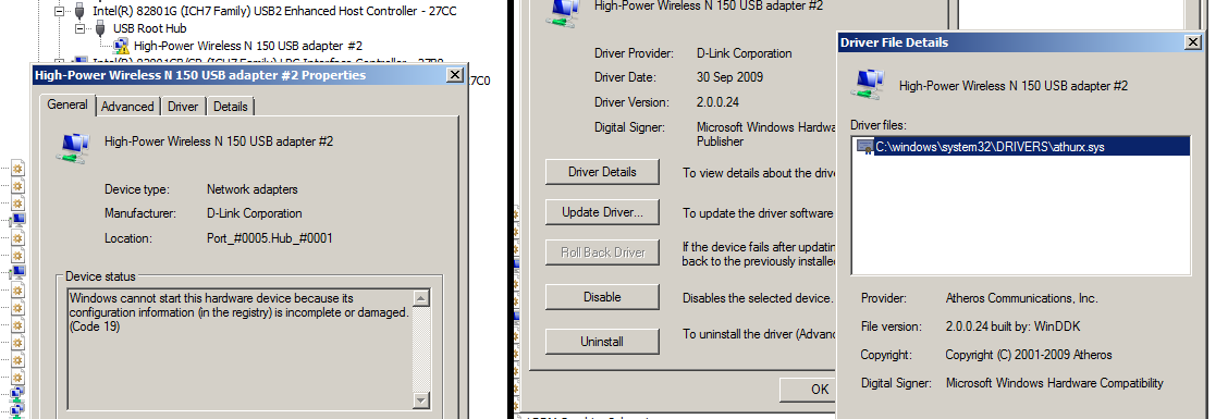

Были куплены 2 новеньких DWA-126, результат у обоих один - в процессе установки инсталлятор просит воткнуть адаптер, но так и не обнаруживает его.
Опробованы драйверы с коробки, с сайта, а также драйвер Atheros для 9.2.0.19. OS - windows 7 x64, windows 7 x86 (последняя вообще упала в BSOD).
Опробован даже вариант проброса USB устройства в виртуальную машину с чистыми ос (win7 x64, XP SP3 x86)
Все ОС получили свежайшие обновления Windows Update.
скриншот диспетчера устройств прилагается:
Untitled.png [ 60.88 KiB | Просмотров: 3213 ]

Таже проблема!
Система обнаружила этот драйвер, но при установке произошла ошибка!
Запуск этого устройства невозможен (код 10)
Для устройства не установлены драйвера! (код 28)

Со времени первого поста протестировал "свисток" на нескольких машинах. Выяснилось, что сетевушка запускается только на Windows XP x86. На одной из машин был дуалбут на xp и семёрку (х64), так вот в "хрюнделе" всё ок, а в 7 - код 10. Проброс USB в виртуальную машину сетевушка тоже не любит (даже если работает на хосте, то внутри ВМ - код 10). Господа из dlink, вы сами то тестировали свой продукт, прежде чем на коробке заявлять поддержку Vista+++ ? :D :D :D
