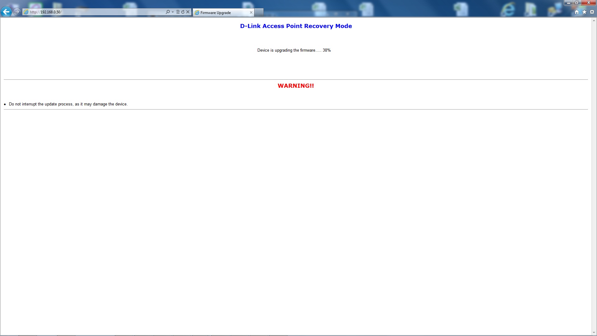

Всем добрый день. На 1360 стояла прошивка 1.2. Мне необходимо использовать его в режиме репитера. Начитался на форуме что лучше поставить 1.4. Жму ресет 10-15 сек. Перехожу 192.168.0.50. И вижу окно D-link accses recovery mode . Подкладываю прошу. Далее жду до конца и вижу радужное сообщение рис 1. Но когда перегружаю браузер вылезает сообщение рис 2. как будто проша ещё не загрузилась. И так по кругу. ПОвторный ресет не помогает ((. Другие оф проши не помогают, другой браузер не помогает, очистка кукис историй и дд эксплорера не помогает, ну и перезагрузка пк и 1360 не помогает. Хъюстон, у нас проблемы. Вообщем заранее благодарен.
dlink2.jpg [ 108.07 KiB | Просмотров: 1646 ]
dlink.jpg [ 109.89 KiB | Просмотров: 1646 ]

ребят помогите реанимировать. почитав фак я понял что надо нести в серв центр. а самому никак нельзя оживить ??
 Заголовок сообщения: Re: DAP-1360
СообщениеДобавлено: Пн окт 29, 2012 12:21
Зарегистрирован: Чт авг 16, 2012 14:14
viewtopic.php?f=3&t=70046 помогло если каму пригодится
