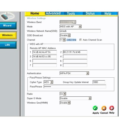

Здравствуйте, помогите решить проблему!
Имеется две точки 2100AP расстояние между ними примерно 2,5 км к ним прикрученны антенны: к одной ANT24-1801, второй ANT24-1800. Сигнал ловит, но слабый скорость падает примерно раза в три.
Настройки на обеих точках вбиты одинаковые(как на рисунке), за исключением конечно MAC-адресов(три адреса прописанных на картинке, т.к. раньше к этой точке подключали еще один обьект), на остальных вкладках настройки не менял.
Подскажите как мне настроить эти точки на оптимальную работу???
P.S. версия прошивок Firmware Version: v2.50eu

Попробуйте вместо "WDS+AP" использовать просто "WDS"

Есть мысль поставить ANT24-1800 в фокус тарелки размером не менее 90 см.
Должен улучшится сигнал и скорость.
Или пробовать другие антенны, например хеликсы, или другие с большим коэфф.
А так же надо обратить внимание на поляризацию антенн,
возможно сейчас она разная.
пробовал результат такой же...
