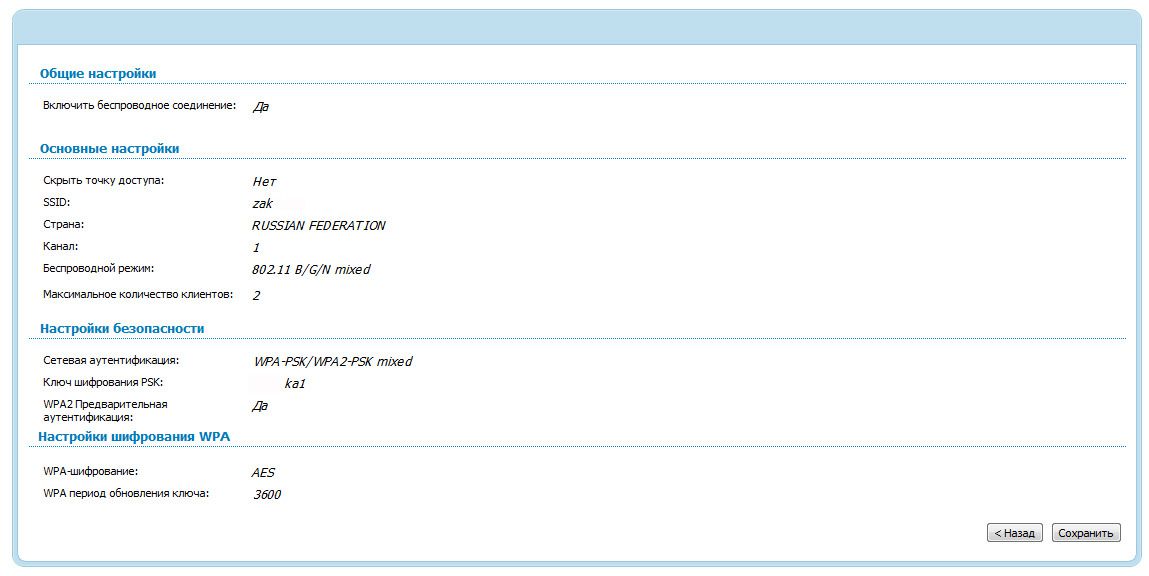

1) Это вайфай-настройки в самом роутере:

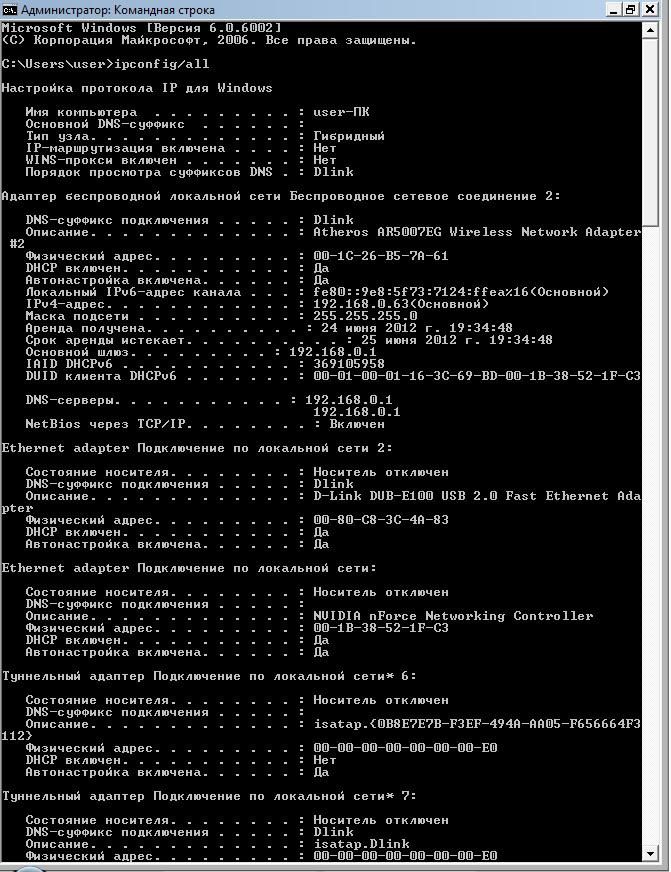

2) Это командная строка с ноутбука, где я написала команду "ipconfig/all":
В свойствах беспроводного подключения на ноутбуке, в разделе "Протокол TCP/IPv4" у меня выбрано "Получать IP и DNS автоматически". Зайти в настройки роутера с ноутбука я не могу. Через кабель ноутбук Интернет видит.

1. Максимальное количество клиентов добавить
2. Попробовать ключ шифрования не смешанный, а просто WPA-2 или для теста попробовать без шифровки
3. Отключить на ноуте брендмауэры и файерволы, антивирусы, которые возможно блокируют интернет
4. Попробовать вручную на ноуте присвоить IP (не обязательно)
5. Попробовать более старую прошивку (не обязательно)
А в остальном по вашим скринам вроде все нормально :mrgreen:

Большое спасибо за ответ, я уже всё поправила.
Надо было принудительно установить драйвер на беспроводной адаптер в ноуте. Он-то сам говорил, что драйверы свежие и новых не надо, однако, после ручной установки всё заработало.
Так что тему можно прибить!
