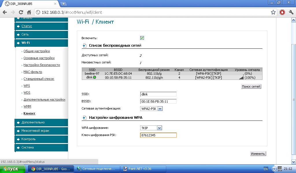

Задача: Объеденить два роутера d-link 655 и d-link 320NRUB5 между собой по Вафле.
Результат: 320NRUB5(ver. 1.2.94) говорит, что связь установлена, но d-link 655 у себя на web-интерфейсе говорит, что никаких устройств по вафле в данный момент нет. Пинговал с web-интерфейса 655ого 320ый, естесвенно пакеты не идут.
По настройкам обоих роутеров пробежался, вдоль и поперек. Результат 0!!!
Обидно , что d-link'и друг с другом общаться не хотят, хотя у знакомого роутер фирмы TP, за минуту подружил с 320ым(wifi client) по вафле.

Это не все настройки, которые необходимо сделать (download/file.php?id=500)
В роутерах функционал клиент реализован не совсем так, как в точках доступа.
