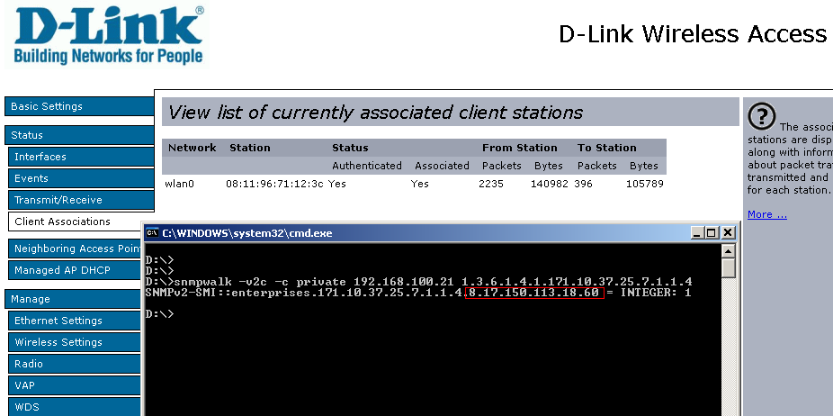

Подскажите SNMP OID-ы, которые покажут число ассоциаций клиентов на точке + как можно по SNMP ребутить точку (OID)??
Перерыл snmpwalk-ом, OidView professional, в нете - не нашел ответы.
Может есть другие возможности мониторить число ассоциаций (клиентов)?? Или где-то есть подробное описание возможностей SNMP??
Как можно мониторить залипание точек (DWL-8500), если они пингаються, управляются через telnet и web, но клиентов не ассоциируют??

Нужно именно число общее ассоциаций для каждого клиента или общее количество ассоциированных клиентов на точке?

Надо общее количество ассоциированных клиентов на точке - знать, что к ней подключились и сколько клиентов, по возможности знать кто подключается (мак адрес например). Аналогия команды в ком.строке "get association".
Логи при залипании перестают приходить :)
На прошивке 2.2.0.14 залипания проявлялись как: АР никого не ассоциирует, пингается, пускает по telnet или web, а после отвечает на комманду 1-3 минуты.

Сообщений: 3189
OID .1.3.6.1.4.1.171.10.37.25.7.1.1.4
Информация о МАС'е клиента приходит в десятичной системе счисления.
