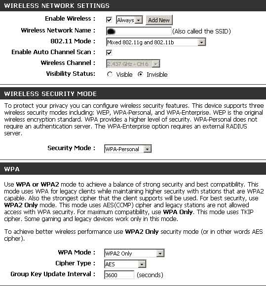

Решил не плодить темы так как проблема с Wi-Fi
Есть DIR-615 E4 прошивка DIR615E4_FW511RUB03beta02.bin
настройки Wi-Fi:
Комментарий к файлу: Настройки wi-fi
wifi1.jpg [ 53.53 KiB | Просмотров: 8485 ]
Комментарий к файлу: Расширенные настройки wi-fi
wifi2.jpg [ 8.94 KiB | Просмотров: 8485 ]
Суть проблемы в том, что телевизор Panasonic GT50 по Wi-Fi соединяется только по праздникам, нестабильно.
Если удаётся соединиться то DLNA сервер не видит или видит с 20й-30й попытки.
