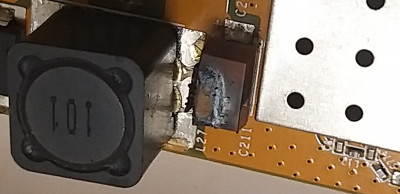

Здравствуте, надеюсь вы мне поможете сгорел элемент на плате dap3310, элемент с211 кто подскажет что это, его номинал и почему он сгорел.
20200413_203909.jpg [ 1.92 MiB | Просмотров: 5773 ]

Конденсатор электролитический в SMD-исполнении. Рядом катушка ШИМ-источника питания. Прежде, чем новый кондёр ставить, надо этот питальник проверить, возможно, что дело в нём. И если повышенное напряжение со входа питальника оказалось на его выходе (иначе с чего бы конденсатор разнесло?), как бы там и ещё чего не повыносило.

Как бы я в курсе что конденсатор, а номинал какой как я понял это танталовый конденсатор
