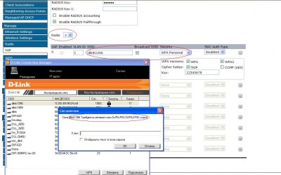

Михаил, тогда второй вопрос, правильно ли я настраиваю WPA?
Не смотря на то что я переименовал SSID и задал ключ шифрования, точка доступа все равно остается открытой и со старым SSID (dlink1).
Что я делаю не так?

Вы сейчас настраиваете 5ГГц сеть (Radio 1). При этом настройки для сети 2,4ГГц не меняются, чтобы их поменять выберите Radio 2
8500.JPG [ 113.96 KiB | Просмотров: 2544 ]

Да, все верно! Спасибо огромное Михаил, вопрос исчерпан.
