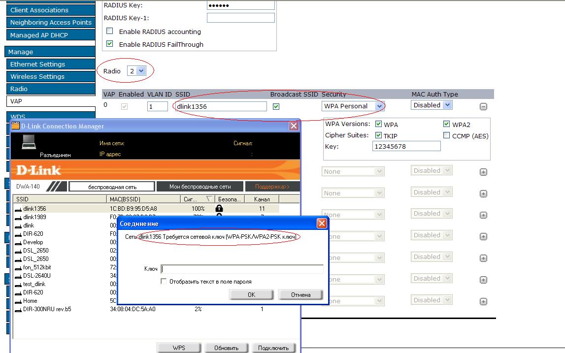

Михаил, тогда второй вопрос, правильно ли я настраиваю WPA?
Не смотря на то что я переименовал SSID и задал ключ шифрования, точка доступа все равно остается открытой и со старым SSID (dlink1).
Что я делаю не так?
 Заголовок сообщения: Re: Настройка WPA2 на DWL-8500AP
СообщениеДобавлено: Вт окт 25, 2011 14:51
Сообщений: 3189
Вы сейчас настраиваете 5ГГц сеть (Radio 1). При этом настройки для сети 2,4ГГц не меняются, чтобы их поменять выберите Radio 2

Да, все верно! Спасибо огромное Михаил, вопрос исчерпан.
